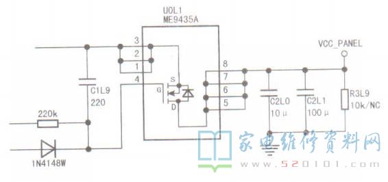

接修一台创维55M9液晶电视,机芯是8H26,故障表现为热机时灰屏。上电,测量逻辑板的12V供电电压VCC. PANEL,在故障出现时,该电压降至10V,怀疑故障系上屏电压降低所致。检查上屏电压供电电路,如图所示,测得UOL1的①~③脚输入的12V电压正常,怀疑UOL1性能变差,换新后故障排除。
