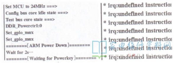

一台50G3型机(机芯:8H52),二次不开分析检修:拆机目测主板,没有发现异常。通电测量各组供电电压,均正常。查看开机打印信息,显示如图所示,提示系统一直处于待机状态。试用HiTools工具烧写整机程序,烧写失败,怀疑主芯片Hi3751V551DOO异常。更换主芯片后,再用HiTools工具烧写整机程序,烧写成功,故障排除。
