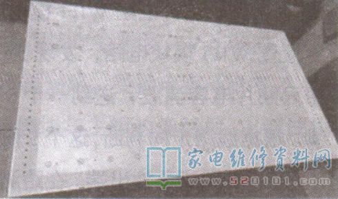

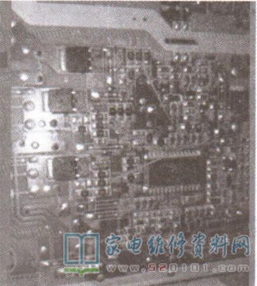

接修一台创维55E6000型液晶彩电(8H73机芯),开机后屏幕亮一下 黑屏,且指示灯闪烁,短时间内再开机无反应。上电试机,发现开机后背光一亮即灭,初步判断背光异常。查看该机背光连接线,发现屏内灯条分为三组。用点灯器逐一测试,其中一组不亮,应该是有灯珠损坏。考虑到机器使用时间不长,应该是灯条设计电流偏大造成灯珠损坏。为防止故障重现,在不影响收看的情况下,酌情减小灯条电流。该机的背光控制芯片为OZ9906GN,灯条电压取样电阻有3组,即R417 ~R419、R423 ~R425、R420 ~R422,每组中的三只电阻并联,如图1所示,测得每组取样电阻的总阻值约为3.3Ω。
拆去每组中的一只电阻后,总阻值变为4.1Ω。 接下来拆开液晶屏(两人配合,一只手抓住取屏器,另一只手放在屏下轻轻托住,以防吸屏不牢而出现意外),更换灯条,如图2所示。装机试验,故障排除。
