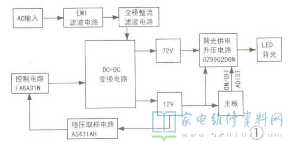

创维MKDY-G4U911-00型开关电源广泛用于创维55M9型液晶彩电中。该电源电路主要由EMI滤波、DC-DC变换、背光供电等组成,220V交流电市电经EM1滤波后送往DC-DC变换电路,输出+12V和+72V直流电,分别供给主板与背光供电电路,如图1所示。

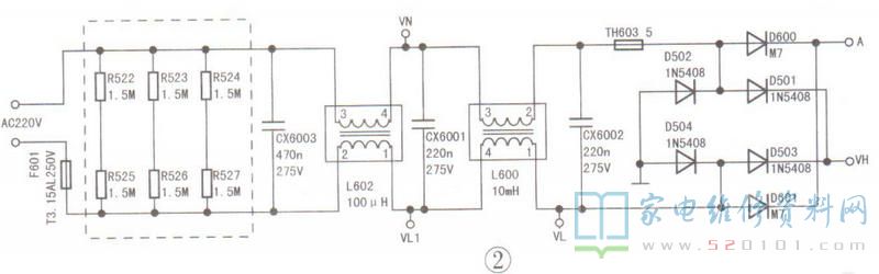

1.EMI滤波电路(如图2所示)
220V交流电经过保险丝F601 后,送往由cx6003.L602.CX6001IL600.CX6002组成滤波电路,滤除电网中的高次谐波,再经D501~D504整流,得到约300V脉动直流电。

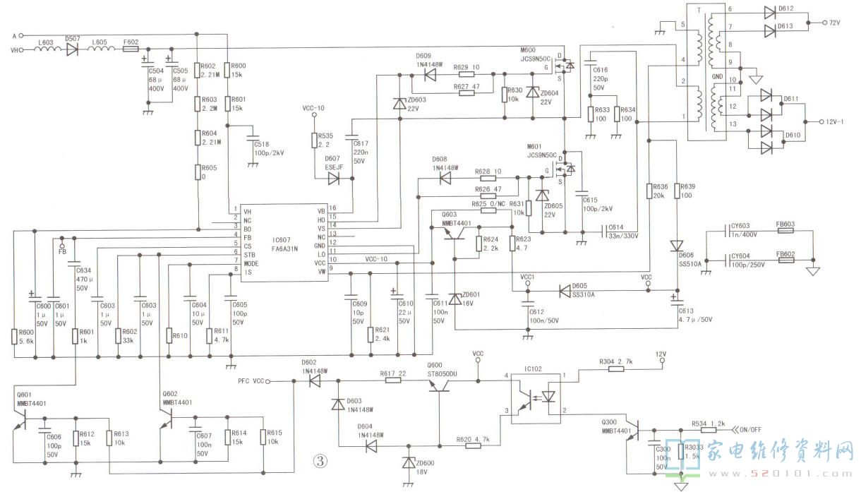

开关电源电路由控制电路与DC-DC变换电路组成,如图3所示。

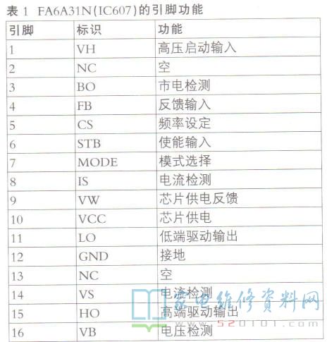

IC607(FA6A31N)为开关电源控制芯片,其引脚功能见表1。
M600.M601为功率开关管,zD604.ZD605分别是M600.M601的保护二极管。
(1)振荡工作过程
上电后,220V交流电分两路送入:一路经D600.D601整流,R600、R601.C518滤波后送到IC607①脚,当①脚的电压达到启动电压后,IC607内部的振荡电路开始振荡,从I .⑤脚输出的驱动信号,经R626、R628.R627.R629耦合至M600.M601的栅极;另一路经EMI滤波、桥式整流后,经L603.D507.L605.F602送到M600的漏极,M600.M601工作于开关状态。开关变压器T的①-②绕组.上的感应电压,经R639限流. D606整流及C613.D605.C612.ZD601稳压后,为IC607的vcc端提供持续供电;T次级的⑦-⑧、⑥-⑨绕组的感应电动势经D612.D613等元件整流滤波,得到72V电压,11、12、10、13绕组的感应电动势经D610.D611等元件整流滤波,得到12V电压。

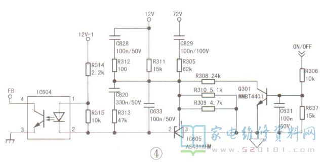

(2)稳压过程

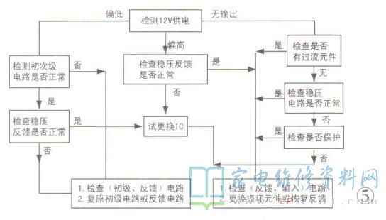

该电源的稳压电路采用AS431AHM(IC605),该芯片为精密稳压集成电路,R310、R309为取样电阻。当12V输出电压升高时,ICG605①脚电压升高,其②脚电压下降,即IC607④脚电压下降,在IC607内部PWM电路的作用下,输出的驱动信号占空比下降,则M600.M601在一个周期内的接通时间变短,T的储能减少.输出电压下降,从而达到稳压的目的。当12V输出电压降低时,其稳压过程与.上述相反。当出现无12V、12V偏高或12V偏低故障时,可参照图4、图5进行检修。
3.开/待机控制电路
Q301、R637、R306、R308、IC605 IC604等元件组成开/待机控制电路,如图4所示。
开机后,ON/OFF信号为高电平,Q301导通,R308与R310.R309并联,IC605①脚电压下降,则IC605②脚电压升高,IC604导通变弱,IC607④脚为高电平,IC607工作于正常模式,开关电源电路输出稳定的12V、72V电压。待机时,ON/OFF信号为低电平,Q301截止,IC607④脚为低电平,IC607进入待机模式。

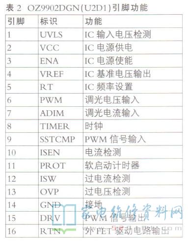

本电源的恒流控制芯片采用OZ9902DGN(U2D1),如图6所示,L2B1是升压电感,Q2B2是升压管,D2B2是整流二极管,R2B7.R2B9、C2B6、U2D1等元件组成PWM调光电路,可通过线性电压进行PWM调光。BL_ ENA是芯片使能信号,L PWM是背光调整信号。0Z9902DGN采用16Pin的SOP封装形式,其引脚功能见表2。
