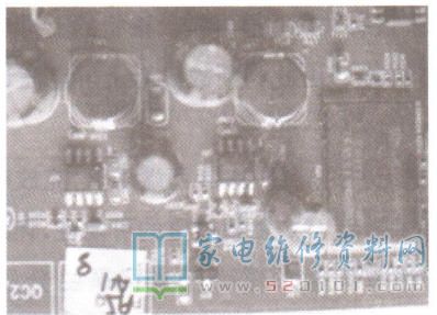

接修一台创维42E500OE型液晶彩电,上电后绿灯亮,但二次不开机。拆机,测量电源板的端口电压,BL-ON端为0V,BA端为3.3V,ON/OFF端为4.1V,5V、12V、24V输出电压均正常,判断电源板正常。为验证恒流板是否正常,用一只2.7k电阻跨接在5V端与BL-ON端间,上电后背光正常,无字符,看来主板有问题。先查主板低压供电,测得三端稳压块U24输出3.3V,U19输出5V,均正常。电感L97.L91及8脚芯片U21.U17(型号为P3482)组成两组DC-DC电路,如图1所示。
测得U17②脚输入电压为12.38V,③脚输出电压为5.1V;U21②脚输入电压为12.38V,③脚输出电压为0.25V,不正常,看来U21损坏。更换U21后试机,故障排除。此时测得U21③脚输出电压为1.16V。 根据经验,此组供电应为主芯片内核供电。
