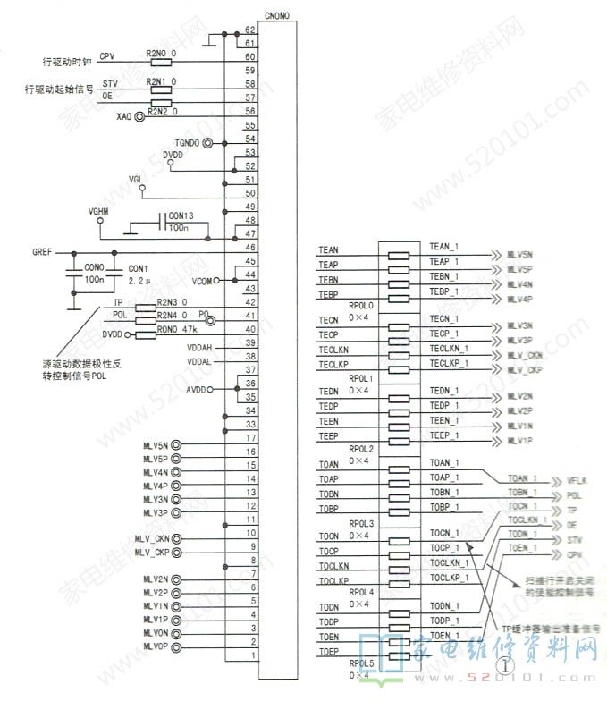

接修一台创维32E3500型液晶电视(9R43机芯),故障表现为花屏,伴音正常。主芯片RTD2982DQ(UD1 )的89脚(3.3V)为LVDS处理单元供电端,77~103脚是5对LVDS信号MLVIP/MLV1N ~MLV5P/MLV5N、时钟信号MLV_ CKN/MLV_ CKP、屏工作驱动命令信号CPV、STV、OE、TP的输出端。这些信号通过RPOLO~RPOL5(0Ω)及连接器CN0N0送给TCON电路,如图1所示。
