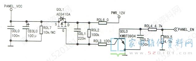

接修一台创维32X5型液晶电视(9R43机芯),故障表现为灰屏,伴音正常。测量上屏线插座CNONO 40脚(DVDD)电压为OV,AVDD( 16V)电压也为0V。这两路电压均来自芯片RT9955。测RT9955 16、17脚的PANEL VCC( 12V )电压仅5V,说明问题应在,上屏电压控制电路中,如图1所示。
