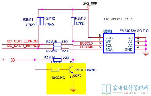

接修一台创维50V6系列液晶电视(8A19机芯),故障表现为开机后图像为黄绿色,仔细检查PCB 板正反面,没有发现缺件或者元件脱落烧毁现象。接上串口终端,通 电查看打印信息显示正常,接工装测试,发现白色和蓝色开机画面均正常。进入系统后,整个画 面为黄绿色,怀疑软件损坏引起。进recovery,清除所有数据后再升级主程序,再次开机后故障 依旧。维修陷入困境,怀疑主芯片U25T868-H 损坏。更换U25 后,故障依旧。无意间发现 U0M224C32 用户存储器被动过,怀疑屏参数据出错导致。重写U0M224C32 后,再次试机,图 像颜色恢复正常。老化,故障排除。
