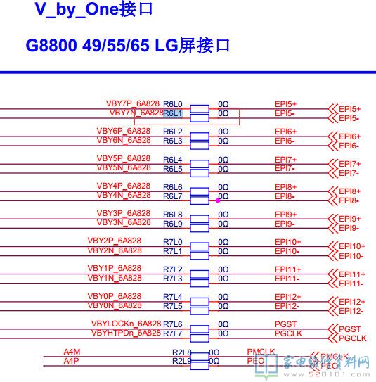

接修一台创维43G6液晶电视,采用的是8S79机芯,故障表现为屏幕中间黑色竖带。仔细检查PCB 板正反面,没有发现缺件或者元件脱落烧毁现象。接上串口终端,通 电查看打印信息显示正常,此板为主板电路与TOCN 电路集成一体,测TCON 电路部分电压均 正常,接工装测试,屏幕中间黑色竖带,仔细发现是主板上半部分屏线接口CN_NR引起,怀疑 TCON 电路损坏引起。更换U1N1 RT6937 后故障依旧,维修陷入困境。仔细研究,怀疑主芯片U100MSD6A828损坏,逐一测量屏线接口处主芯片送过的信号线对地阻值,发现R6L1 对地短路。拆掉R6L1 后,发现主芯片端对地短路,其它阻值正常。更换U100MSD6A828 后,R6L1处对地阻值恢复正常。接工装测试,图像恢复正常。老化,故障排除。
