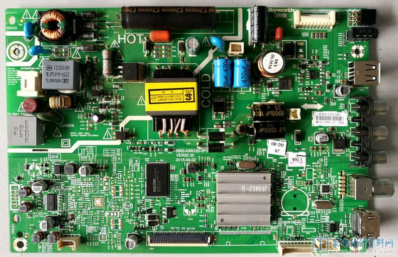

接修一台创维32E3000液晶电视,采用的机芯是9R02,故障表现为花屏、竖带仔细检查PCB板正反面,没有发现缺件或者元件脱落烧毁现象。接上串口终端,通电查看打印信息显示正常。接工装测试,此板为多合一主板,主板电路TOCN 电路、电源电路合为一体,无原装电视测试,发现可以在32E3500/8S63 测试,刚开始图像正常,3 分钟后开始花屏伴有竖带,怀疑主芯片发热引起。更换主芯片RTD2634D,再次试机,图像正常。老化,故障排除。
