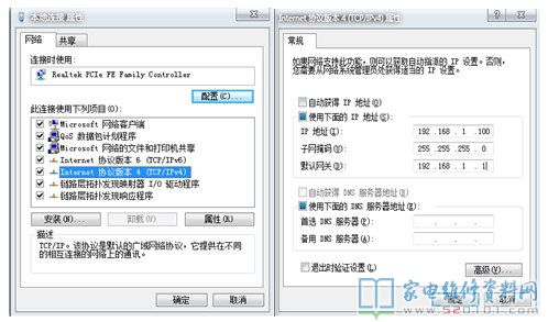

本文讲解的是创维8H56机芯更换新的EMMC后,使用Hitool工具网口升级方法,首先设置电脑IP和主板端配置的IP在同一个网段,电脑IP设置如图所示:
1、配置本机IP地址

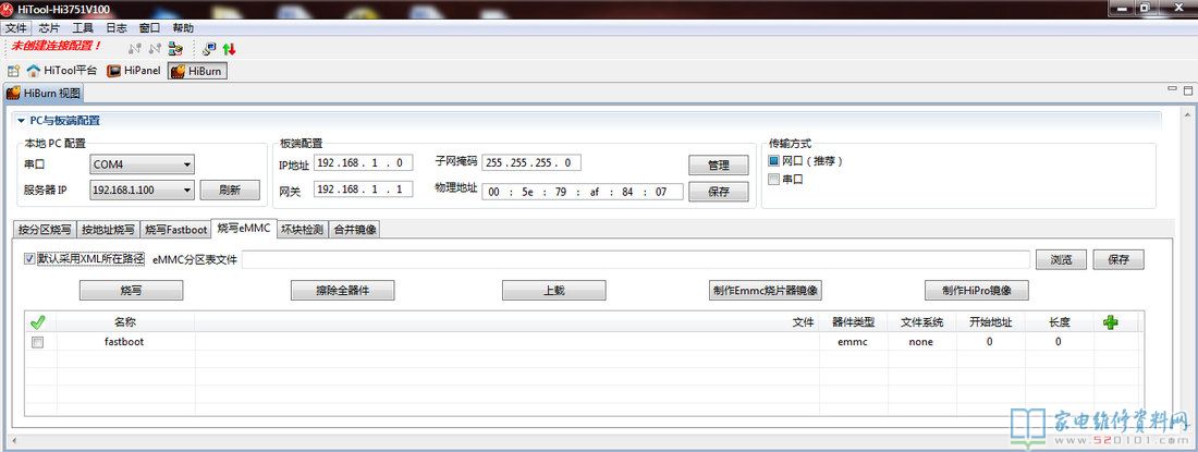

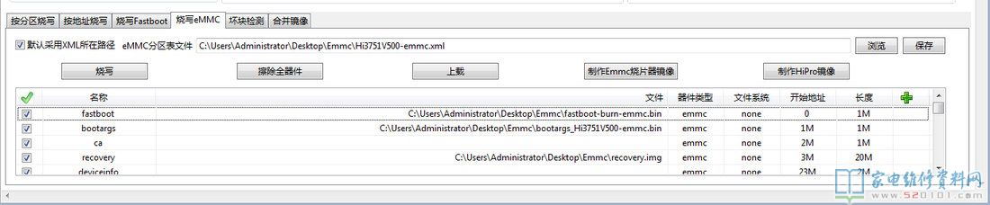

2、连接电脑和主板,包括网线直连和串口连接(两种都要连接)
3、打开Hitool工具,如图:
8H56机芯 选Hi3751V551
8H83机芯选 Hi3751LV500
8H73机芯选 Hi3751V500
8H71机芯选 Hi3751V510
传输方式选择网口,串口显示电脑连接的串口数,刷新服务器IP得到电脑配置的IP,把板端配置的IP地址改为和电脑IP同一个网段。

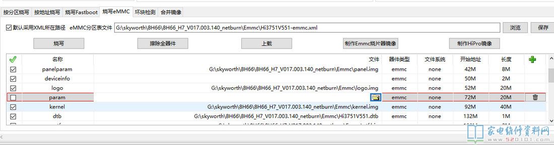

4、选择EMMC分区表文件和需要烧录文件,如图:
选择烧写EMMC,浏览EMMC分区表文件路径,选择默认的Hi3751V500-emmc.xml,然后烧写文件全选。
5、先将param前边的沟去掉:
6、点击烧写按钮,重新交流上电进行烧写。烧写一次大概20分钟左右,烧写后重起即可。

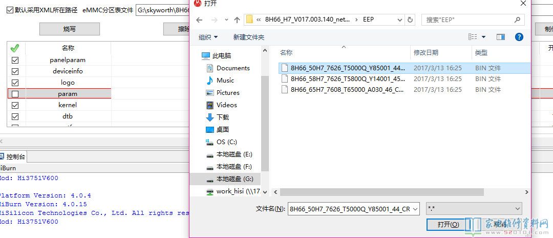

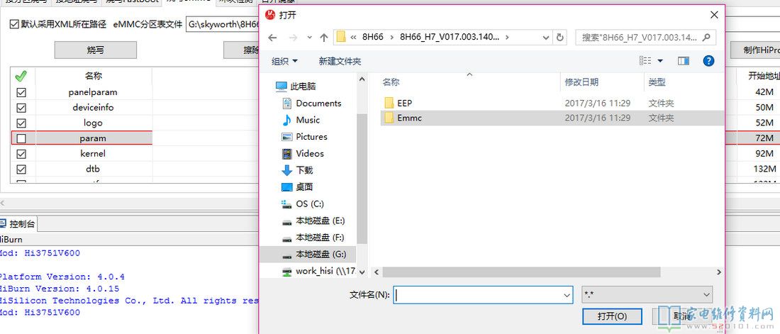

7. 如果是全新EMMC, 需要同时烧录EEP(需要设计师提供EEP 文件),从第5步开始按如下操作,点击param那一行第三个空格,出现文件夹选项,点击它:
出现文件夹选择框,选择EEP,进入
选择其中对应屏参的EEP 文件。

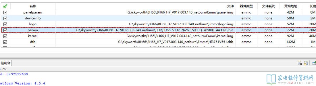

将param重新勾选,点击烧写按钮,重新交流上电进行烧写。烧写一次大概20分钟左右。
