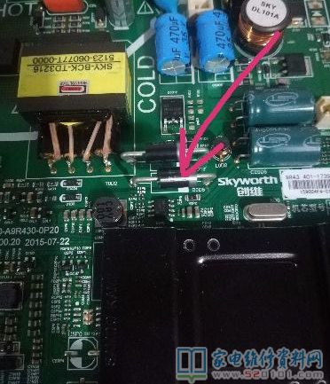

接修一台用户送来的创维32E3500液晶电视,这台电视的故障表现为开机三无,拆开机器,经查故障点为电源板上的二极管SB5100短路导致(位置如下图红圈标注),因手头上无次配件,故用MB5200代换上,没有问题,故障已修复。
