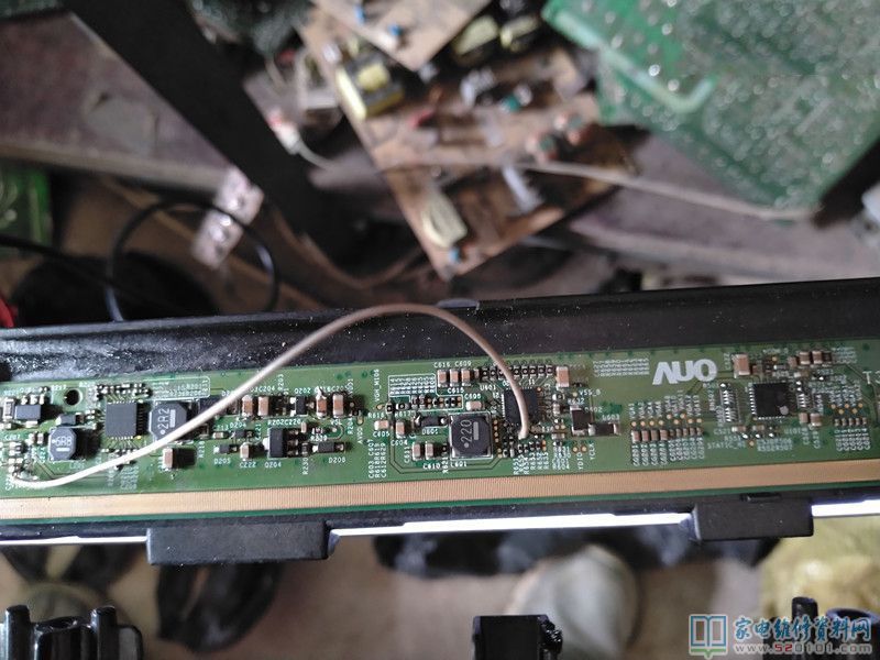

接修一台创维液晶电视,此电视故障表现为灰屏,拆开机器发现这款液晶采用的是友达T390XVN01.0液晶屏,测量VGH为29V,测量VGL-9V,3.2V,1.2V均正常,为了排除接触不良引起,当按压VGH升压电路时图像正常,此时测VGH电压为33V,后来从1.2V串个1K的电阻到R636,具体请看下图,修复后已试机几个小时,没有发现异常。一般情况下VGH电压过低会导致图像反应慢和灰屏等故障。

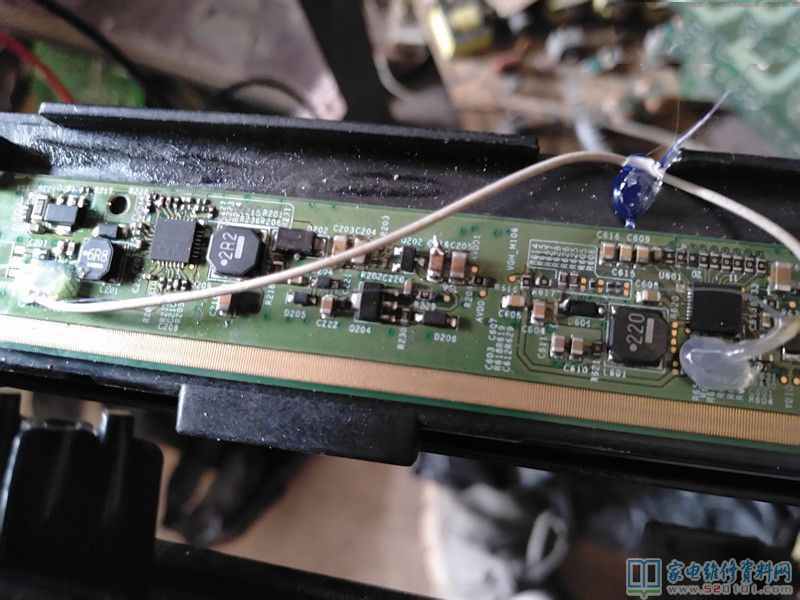

飞线改成了串1K电阻
固定飞线

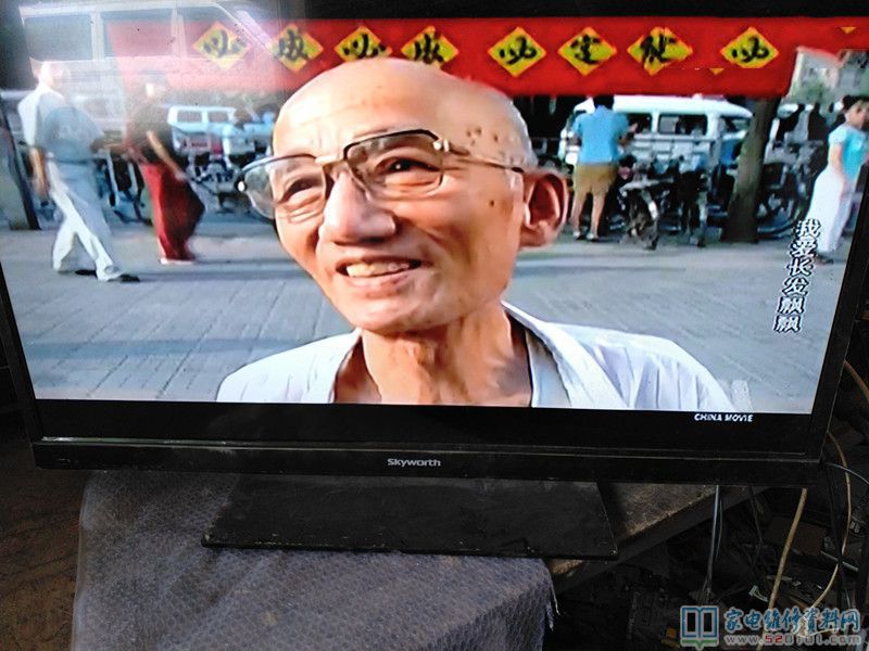

修复后如下图所示,图像勉强能看,不仔细看不到有纹
