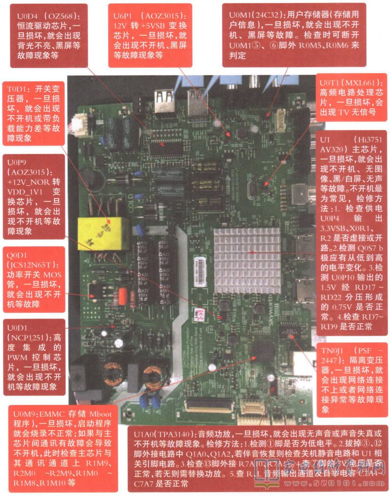

创维40E3500液晶电视主板维修图解
2022-02-23作者:周晓庆2567评论
