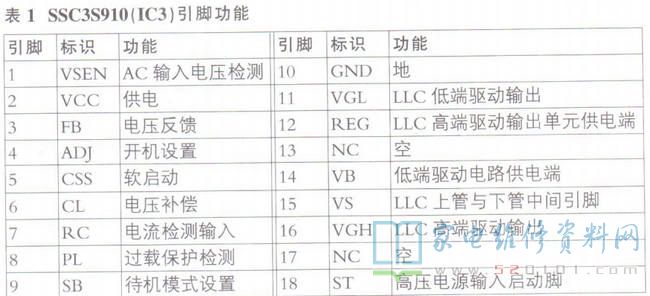

接修一台60Q8型机,开机收看-段时间后自动关机不能再开机,但一段时间后又能开机,几分钟后又自动关机,且正常收看的时间越来越短。分析检修:该机采用8H91机芯,开关电源组件型号为168P-L6K012-01,PFC芯片采用FA5696N,开关电源芯片采用SsC3S910,背光控制芯片采用PF7900S。根据故障现象分析,怀疑主板或开关电源电路中某元件热稳定性差。拆机后,首先用吹风机对电源组件加热,发现电源供给主板的12V电压波动,由此判定故障部位在开关电源中。测PFC电压滤波电容CE13、CE14两端电压为380V且稳定,怀疑12V电压形成电路有故障。该电路由ssC3S910(IC3)、高低边开关管Q6.Q8和变压器T1组成。SSC3S910 各脚功能见表1。

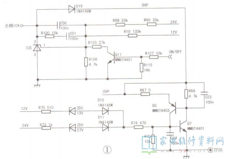

测IC3②脚vcc供电为13.5V,正常值应为14V。检测⑧脚启动供电通道中的电阻R77、R81正常,①脚交流电压监测端电压为1.3V,也正常。检测③脚(FB)外接稳压控制电路,如图1所示,发现断开D19后,故障不再出现。检查与D19连接的Q7、Q5、ZD5、ZD6等元件,发现Q7热后c-e结导通电阻大幅变小,更换Q7后开机,故障排除。
