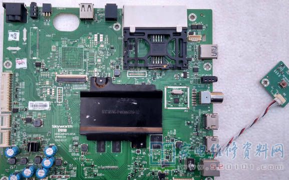

接修一台55G7200型机(8H87机芯),开机后在系统刚加载完时自动进入待机状态。根据故障现象分析,该机能加载系统,但不能正常加载应用程序,怀疑软件有问题。采用U盘强制升级,具体方法如下:先将升级压缩包(8H87_ G7200_ *****.xip 文件)拷入U盘根目录,在电脑上安全删除U盘后再拔下U盘,然后将U盘插入电视机的USB2.0端口中,接通电视机电源,在待机状态下按住本机“电源”键(后盖左下端)15s左右,系统会自动进入recovery升级菜单,用遥控器将光标移到最后-行“appy update from EXT”,选中u盘, 选定升级文件进行升级。
       升级时,屏上会提示系统自动关机,此时不能对电视机进行操作,待电视机自动重启后才进入真正的升级阶段(数据拷贝),电源指示灯为绿色,屏显齿轮和升级进度。升级完成后,系统会自动重启电视机,升级后的第-次重启的开机时间会比平时长一两分钟(数据拷贝需要一段时间),请勿在此阶段关机,以避免数据拷贝出错导致系统异常。另外,用于升级的U盘最好是4GB以下的正品U盘,并把U盘格式化成FAT32格式,升级时U盘只能放升级包,不要放其他文件。按上述方法升级后试机,故障排除。
