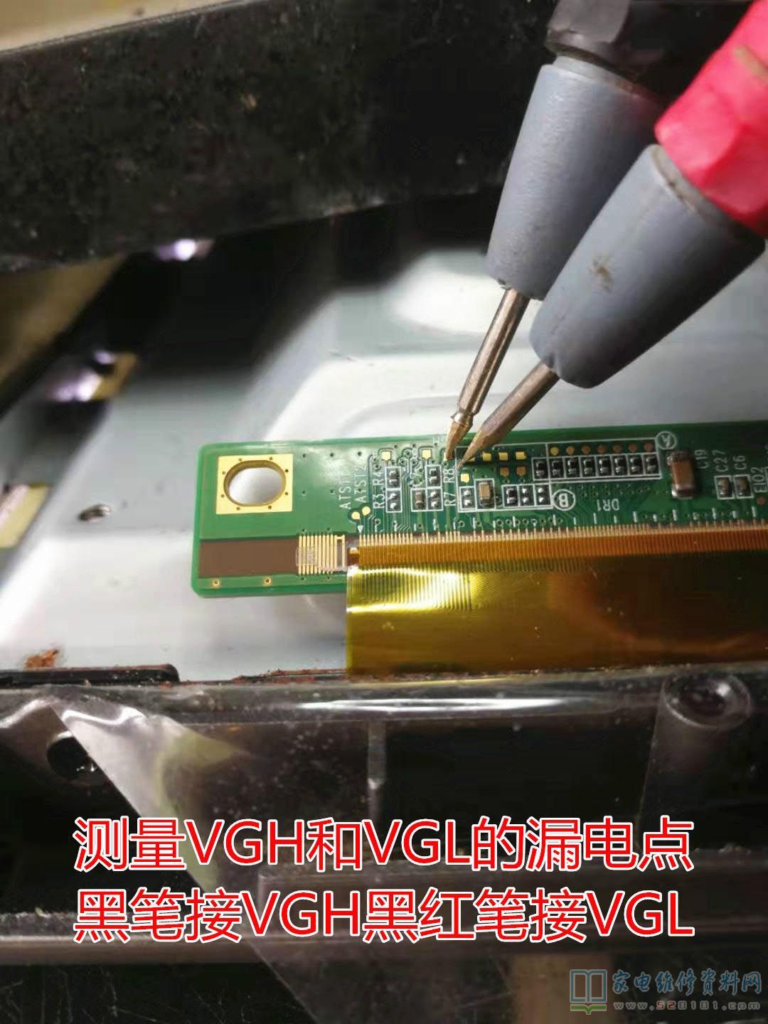

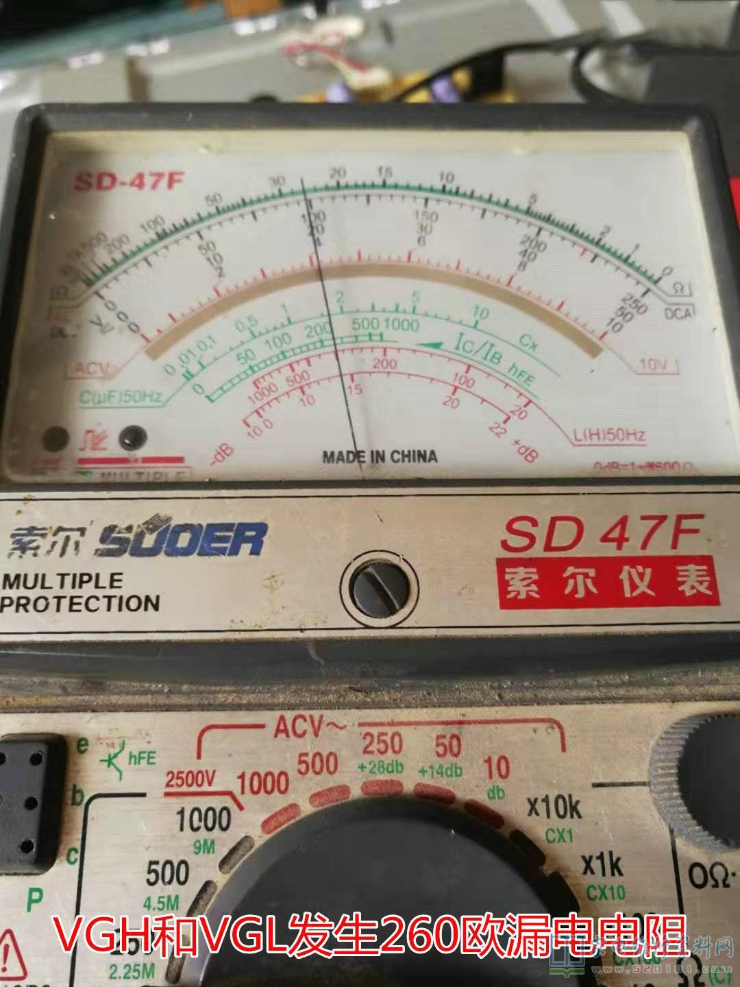

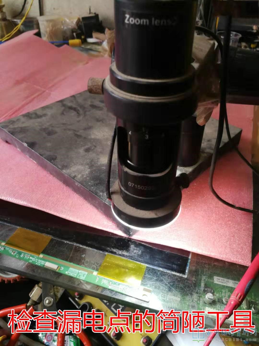

接修一台创维39E660E液晶电视机,故障现象是有声无图,有暗淡光(灰屏),因本故障涉及到屏幕,修理难度大,风险系数高,故先和用户谈好价钱和风险情况,拆机,直奔屏幕的工作条件VGH,测量为零伏,再测量VGH(黑笔)和VGL(红笔)电阻,发现有260欧阻值,故障明显是这两组电压线路发生漏电短路了(这是灰屏故障比较常见的现象),破坏屏幕的工作条件,所以屏幕就不能显示图像了。

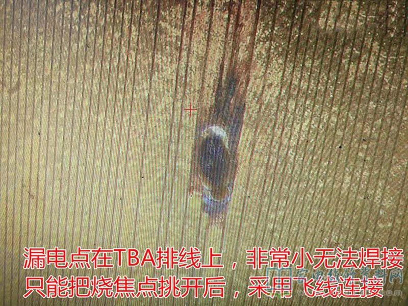

       用电子镜来检查VGH和VGL的漏电点,发现是在TBA模块上,两线之间有一点极小的烧焦痕迹,这痕迹小到肉眼看不出。我没有焊接TBA的压屏设备,故处理方案是把烧焦点挑开,然后用飞线从屏耳朵连接到屏边板,效果完美。

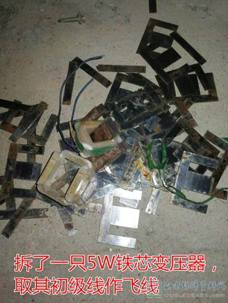

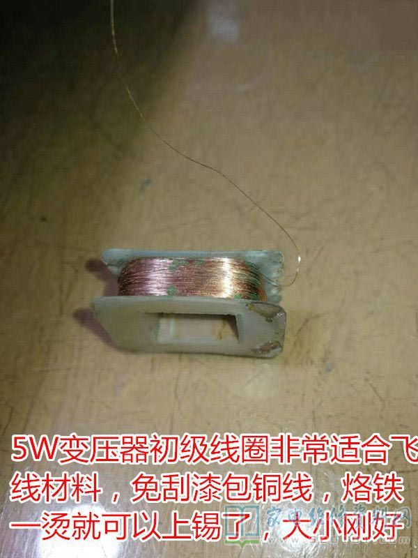

       发此文除了分享成果之外还想告诉大家一种飞线材料,用小工频变压器的初级线圈非常合适,它是免刮漆包线,用焊锡一烫就上锡,大小适中,非常合用。
测量VGH和VGL的漏电点,黑笔接VGH黑红笔接VGL
VGH和VGL之间发生260欧漏电电阻
检查漏电电阻的简易工具
漏电点在TAB排线上,非常小无法焊接,只能把烧焦点跳开后用飞线连接
拆了一个5W铁芯变压器,取其初级作为飞线材料
5W变压器初级线圈非常适合飞线材料,免刮漆包铜线,洛铁一烫就上锡了,大小刚好

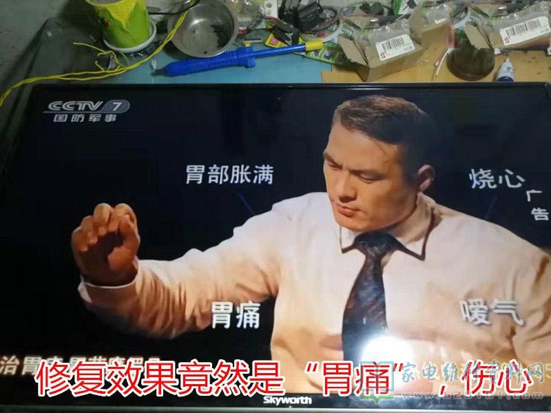

故障修复,如下图所示
