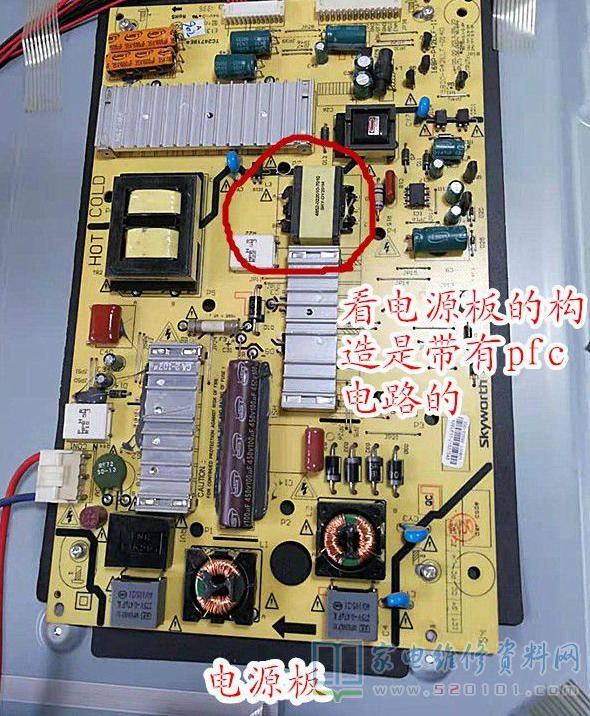

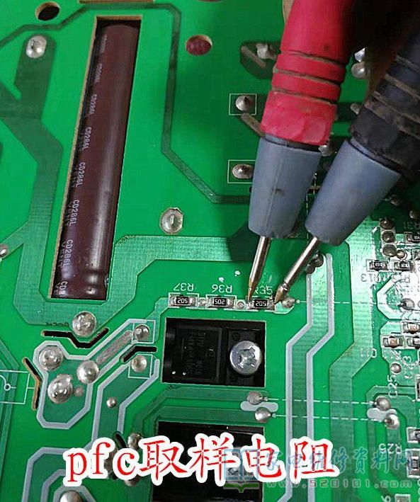

接修一台创维50E550E液晶电视,故障表现为无规律任性关机,关机时红色指示灯亮。拆机,从电源板入手,直接测量12v处电压为11.5v,随手测量450v滤波电容的电压,只有308v,这个电压值不对,从电源板的构造来看,是有PFC电路的,这处电压应该在400v才对,很明显是PFC电路不工作或者是工作不稳定导致的,经过几番检查,发现是PFC电路里的三只电压取样电阻标称是205(2兆欧),有一只近似短路的样子(实际是电阻下面的胶漏电),把它处理后,450v电容电压升到420v,此时12v处电压上升到12.8v (用普通指针表测量,数值不是很准确)。
