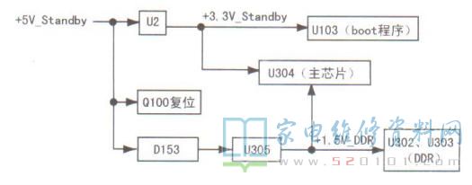

    接修一台创维47E760A液晶电视(8S06机芯),故障表现为指示灯红灯亮,不开机。实修此类故障时,可先摸主芯片U304温度,或观察指示灯是否有闪烁。若接通电源后主芯片无温升或指示灯不闪烁,可以判定控制系统没有工作。这时检查控制系统供电、复位...

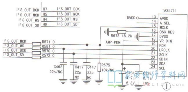

  • 创维47E760A液晶电视无伴音的故障维修
    接修一台创维47E760A液晶电视(8S06机芯),故障表现为无伴音。此机音频功放采用TAS5711。测功放块2、3、33、34、44、41脚24V供电正常,13、14、27脚3.3V供电也正常,但功放输出端(测试点为L40、L3...
    赵一鸣   2022-03-17

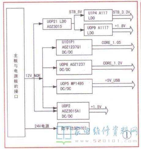

  • 创维酷开55N2液晶电视主板维修图解
    酷开55N2电视信号处理之供电系统结构如下图1所示。电源板送来的+12V供电经各稳压电路稳压或变换电路的变换后送给相应的电路。12V 一路经UOP21转换,得到+5V;+5V-路经U1P4转换,得到3.3V电压,给E...

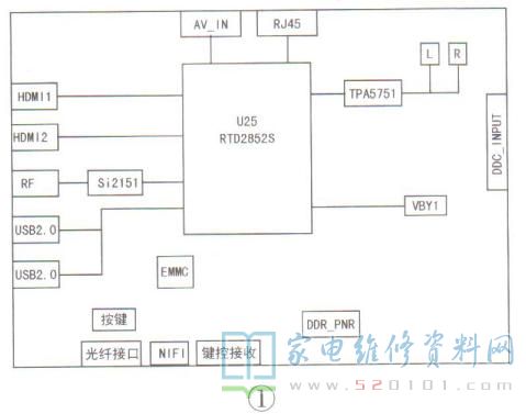

    创维8R39机芯液晶彩电电路结构如图1所示,其中U25 (RTD2852S) 为主芯片,UOM4 ( THGBMFG6C1LBAIL TOSHIBA ), 8GB EMMCFLASH用于存储启动程序, UOA1(TPA5751)为数字音频功放...

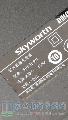

  • 创维50E5ERS液晶电视开机三无的故障维修
    接修一台创维50英寸50E5ERS液晶电视,故障是三无,拆机测有320v,其它电压都没有,断电320V无放电效应,检查中发现电阻R115,颜色有点变化,测量无阻值,拆下观察,烧变色了,换上10k的试机,发现电阻很烫,电压还是无输出,于是将TE...

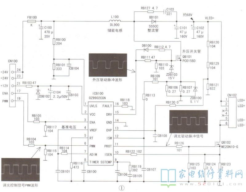

    创维168P-P32DWM-40恒流板是一块独 立的LED背光驱动电路板,主要应用于创维32E360E、32E361W.32E360EY等型LED液晶彩电中。 一、电路分析 创...
