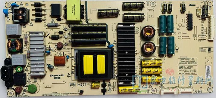

  • 创维168P-R8T021-00电源的电路维修图解
    创维168P-R8T021-00电源组件在创维OLED电视55S9A(机芯9S94)上使用。该组件使用的主芯片:PFC校正块型号为UCC28070一块UCC256303(U23)与T6组成12V(主板).20V(功放)主开关电源,...

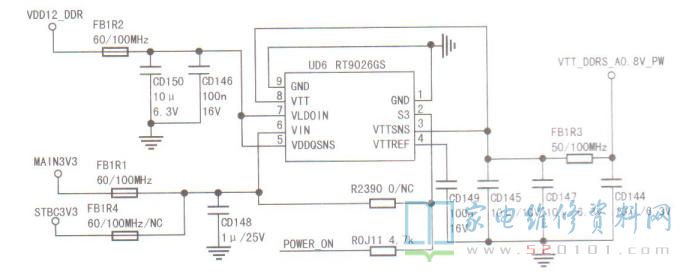

  • 创维65Q6A液晶电视(8N01机芯)二次不开机的故障维修
    接修一台创维65Q6A液晶电视(机芯:8N01),故障表现为二机不开机。上电查看开机打印信息,显示如图所示,提示DDR与主芯片通讯异常。测量DDR的供电与基准电压,发现以UD6(RT9026GS)为中心的DC-DC电路输出的0.6...
    周晓青   2022-03-03

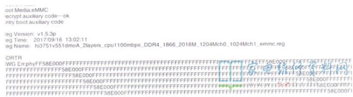

  • 创维65Q3A液晶电视二次不开机的故障维修
    接修一台创维65Q3A液晶电视(机芯:8H56),故障表现为二次不开机。上电,查看开机打印信息,显示如图所示,提示DDR与主芯片通讯异常。测量DDR的供电与基准电压,均正常怀疑主芯片Hi3751ARQCV5510M00损坏,换新后...
    周晓青   2022-03-03

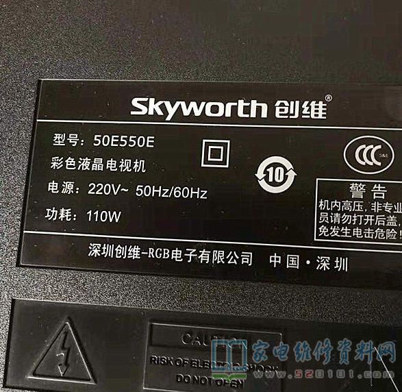

  • 创维50E550E液晶电视无规律关机红色指示灯亮
    接修一台创维50E550E液晶电视,故障表现为无规律任性关机,关机时红色指示灯亮。拆机,从电源板入手,直接测量12v处电压为11.5v,随手测量450v滤波电容的电压,只有308v,这个电压值不对,从电源板的构造来看,是有PFC电路的,这处电...

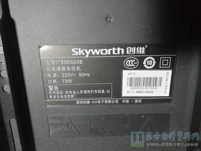

  • 用飞线法修复创维39E660E液晶电视灰屏故障(图)
    接修一台创维39E660E液晶电视机,故障现象是有声无图,有暗淡光(灰屏),因本故障涉及到屏幕,修理难度大,风险系数高,故先和用户谈好价钱和风险情况,拆机,直奔屏幕的工作条件VGH,测量为零伏,再测量VGH(黑笔)和VGL(红笔)电阻,...

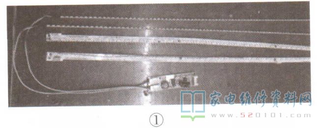

  • 液晶电视LED灯条的应急代换方法
    最近接修一台创维39E500E型液晶彩电,灯条损坏。因笔者手头无同型号灯条,加之用户又急着看电视,决定用现有的显示器灯条代换。拆开液晶屏后先拆除散热铝板上的灯条,然后对照原灯条长度裁剪两根显示器灯条,使其长度和原灯条相同,如图1所示,最后将新...

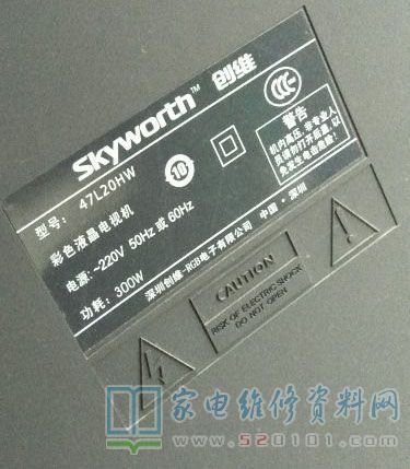

  • 创维47L20HW液晶电视有声音无图像的故障维修
    接修一台创维47L20HW液晶电视,故障表现为有声音没有图像。本机是双电源,解码板和高压板供电是分开的,有声音说明解码板供电正常,没有图像说明高压板供电有故障,检查发现是是高压板供电电源的K3683不良所致,更换一个新的后故障排除...
    江南快车   2022-02-27

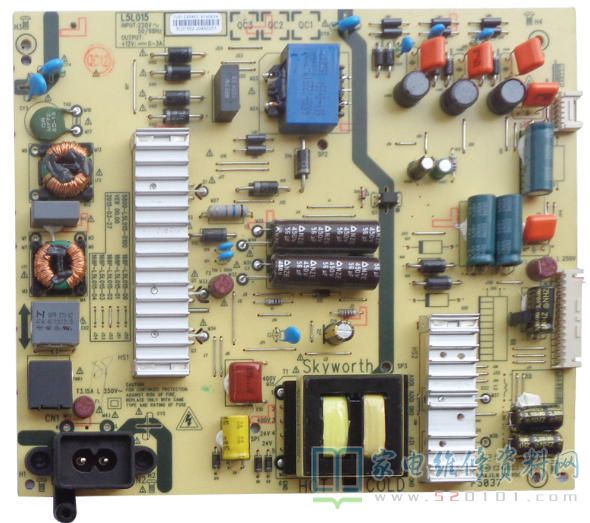

  • 创维42E360E液晶电视(8R32机芯)不开机的故障维修
    接修一台42E360E液晶电视,机芯采用的是8R32,故障表现为三无。上电检测, 发现电源板(型号:168P-P42ETN-01)的12V输出电压只有3V ,24V输出电压只有6V。断电测量,开关电源负载无过载现象,由此判断开关电...
