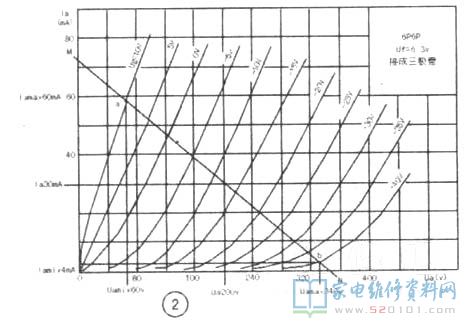

2.功率放大:6P6P采用无负反馈单端甲类输出电路。其三极管接法的静态特性曲线如图2所示,输出变压器初级端的交流阻抗Ra=5.5k。
最大理论输出功率为:
P=1/2[(Eamax-Eamin)/2]×(Ia-max-Iamin)/2]
=1/2((340V-60V)/2)×((60mA-4mA)/2)
=1.96W≈2W
