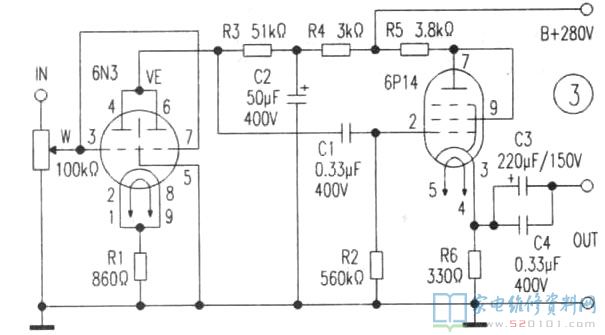

放大器原理见图3。图中只绘出其中一个声道的线路,另一声道完全相同。电源两声道共用。输入级用1只6N3双三极管。
在制好的电路板上,尽量利用零件的自身引线进行搭焊。凭自己的经验灵活运用。胆管尽量用同一厂家、同一时期的管于配对使用。有条件若用进口同类胆管,效果更理想。电阻用2W大红炮最好,其中R2是栅极电阻,建议用0.5W的优质电阻,该电阻体积大的话噪声也有所增大。
C1是耦合电容,在前后级中起着桥梁一样的作用,品质一定要优秀。C2和C3用优质国产小型电解。容量过大和过小都影响音色,别以为越大越好。
屏极电压的范围放得很宽,一般情况下,只要安装正确不用调整也能工作。但屏压的高低同样会改变音色,根据自己的喜好,适当改变R4和R5的阻值,只要不超出屏压极限就行。
