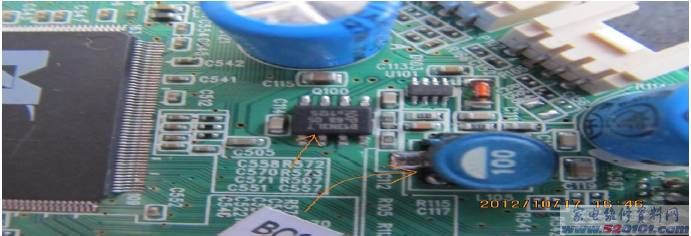

  • TCL DTL42E9FQ电视(BC53机芯)数字节目搜不全
    故障现象:数字节目搜不全检修与分析:此机为部队炊事班使用,环境潮湿根据现象,首先排除信号问题,打开机子测高频头各点电压,唯一没有测到调谐电压,查图纸发现调谐电压是高频头内部产生,直接更换后重新搜台,故障排除,后来维修多台为通病。...
    洛阳王学伟   2013-01-03
