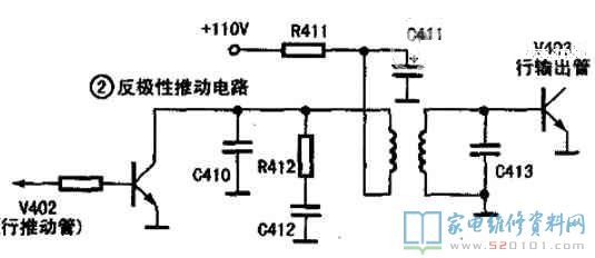

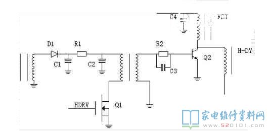

欠激励与过激励使行管损坏的原因,主要是增加行输出管损耗,工作电流加大,使行输出管温升加速。
咱们这里所说的欠激励与过激励造成的原因,确定一个故障范围,就是行推动级的那十个元件左右,不包括行频形成电路,行频反馈电路,前提是输入的行推动级的行频正常,行推动供电正常。行输出管负载级正常。
如何判断行管温升过快容易损坏,是因为过激励还是欠激励?在实际维修过程中,实际所遇到的还是欠激励的比较多,也就是推动级的那约十个元件有老化的,电阻阻值变大,电容容量减小,变压器磁通量下降,行推动三极管β值减小,推动电路各个元件引脚接触不良及线路板上的覆铜线断裂等。其解决办法,减小行推动管限流分压电阻,换用高放大倍数行推动三极管,更换老化电容,包括行推动变压器,并对推动级电路各元件引脚进行补焊。在进行更换行推动管限流电阻时,减小电阻值时可依次减小,结合观察行电流是否在正常范围内(正常的CRT行电流在一般亮度情况下,21英寸的大约在300~400毫安,25~34寸的大约在400~500毫安之间),行管温升是否趋于正常? 耐心反复操作即可,然后确定一个合适的电阻阻值安上即可。
也可以用另一种方法,就是在行输出管b.e级之间串联一只100~200欧的电位器,把电位器阻值调到最大,开机,然后慢慢调小电位器阻值,一边观察行管c极电流,如电流增大则说明是欠激励,反之则是过激励。对于过激励的可以采取,可调电阻调到某一值时,行管c极电流正常,温升也正常时,关机后撤下可调电阻并记录其阻值,并在行输出管b.e之间并联一只同样跟可调电阻记录阻值一样的电阻即可。
