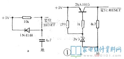

自动复位电路有多种分类形式: 按电源供电分类,有5V与12V; 按复位输出分类,有高电平复位有效与低电平复位有效两种; 按电路结构及封装分类,有分立元器件复位电路与集成复位电路;按功能分类,有单一复位电路与复位-稳压复合电路。
目前,自动复位电路多为5V电源输入供电,低电平复位有效,分立、集成则各有所长。下图1a是分立元器件组成的Rc延迟式复位电路。图1b是分立元器件阈值开关式复位电路。

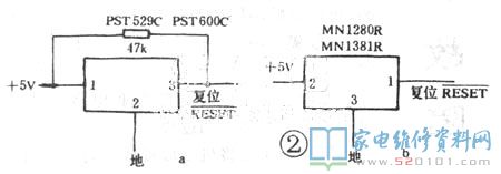

图2a是常见的PST529C与PsT600C的集成复位电路(3端TO-92塑封形式)。图2b是常见的MN1280R与MN1381R一类集成复位电路(3端TO-92塑封形式)。
        集成化的复位电路较分立元器件复位电路而言,可少用甚至不用外部元件,且体积小,使用更方便、更可靠。
        各种不同形式、不同型号的复位电路,只要功能与使用条件相同,均可相互代用。图3是一种体积极小的3端SOT-23塑封形式的复位集成电路MAX809M,可用于家电产品CPU复位电路的代换。

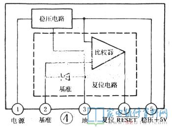

还有一种多用于东芝、长虹等彩电中的器件L78MR05,常被人忽略了其中的字母“R”而被误认为是+5V输出固定稳压集成电路L78M05。其实这是两种截然不同的电路。字母“R”的含义是RESET即“复位”。L78MR05内部功能方框如图4。
        L78MR05是五端TO-220塑封器件。由基准与比较器组成的复位电路及+5V输出稳压电路(最大负荷500mA)两个单元电路复合组成,是一种复位一稳压复合集成电路器件。
        当无相同型号的L78MR05器件更换损坏件时,可采用两个独立的复位与稳压电路组合起来实现代换。且体方法为:选用任一种适合的复位电路,将其地端、复位、+5V分别与印制板上L78MR05相对应的焊盘③、④、⑤相连接;再选用TO-220封装的L78M05固定输出稳压集成器件,将其端子①、②、③分别与印制板上L78MR05的焊盘①、③、⑤对应连接,便可方便地代换L78MR05复位一稳压复合集成器件的原有功能。
