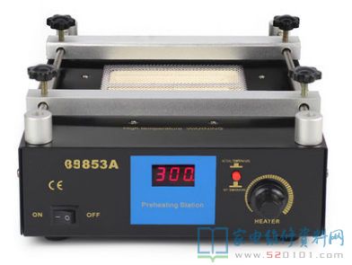

首先了解一下预热台,预热时,电路板下面的温度是数字显示温度的一半左右,设定温度400度时,电路板下面温度约为170-200度,电路板上面的温度约为130-140度。
	一、拆主板南桥
         预热台设定400度,预热10分钟,上面用安泰信850D热风枪吹,去掉了风嘴调到280度,不敢调太高温度,怕吹坏南桥。先吹四周,再顺时针旋转吹四周和中间,吹了2分钟左右,用镊子碰一下,南桥芯片拆下来了。看焊盘和引脚,感觉到温度偏低。

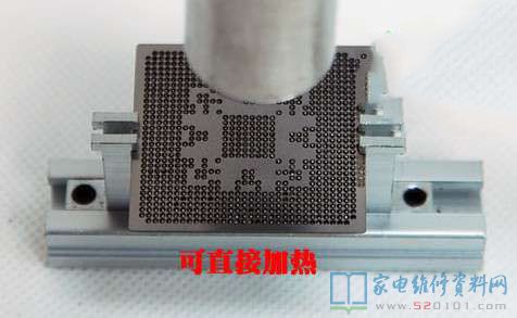

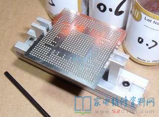

        这个南桥的锡球是0.6的,在芯片焊盘上先涂上助焊膏,找来直接加热的钢网,放到芯片上与芯片对好,放到简植锡架上,撒上锡球,整理好,清除多余的锡球。热风枪调到320度吹,先吹四周,然后旋转四周和中间,吹了2分钟左右,冷却后观察锡球,形状不圆,涂上助焊膏,再用热风枪吹,起烟时,看到锡球变亮、变圆即可。冷却后取下钢网,清理多余的锡球。

       芯片与主板上的定位框线对好,芯片上涂抹上助焊膏,防止过热或受热不均损坏芯片,预热台设定400度,预热10分钟左右,上面用热风枪吹,也是去掉风嘴,温度设定290度,先吹四周,然后旋转四周和中间,吹了3分钟左右,看到助焊膏起烟,芯片位置也落下去了,停止加热。
