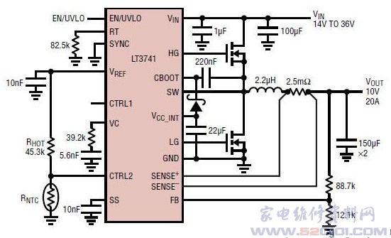

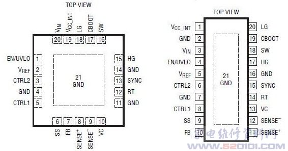

概述:LT3741采用耐热增强型 4×4mm QFN 和 20 引脚FE封装。该器件设计为准确地 (±6%) 调节高达 20A 的输出电流。其6V 至 36V 的输入电压范围、恒定电流和恒定电压工作使该器件非常适用于多种应用,如从电池和超级电容器充电器、激光驱动器到大电流 LED 照明的各种应用。LT3741 采用两个外部开关 MOSFET,在 0V 至 34V 的宽电压范围内提供高达 20A 的连续输出电流。高达 95% 的效率使得无需外部散热。LT3741 的频率可被设定和同步在 200kHz 到 1MHz 范围,从而允许设计师优化效率,同时最大限度地减小外部组件尺寸。结合 4mm x 4mm QFN-20 或耐热增强型 TSSOP-20 封装,LT3741 可提供一个高度紧凑的恒定电压和电流解决方案。

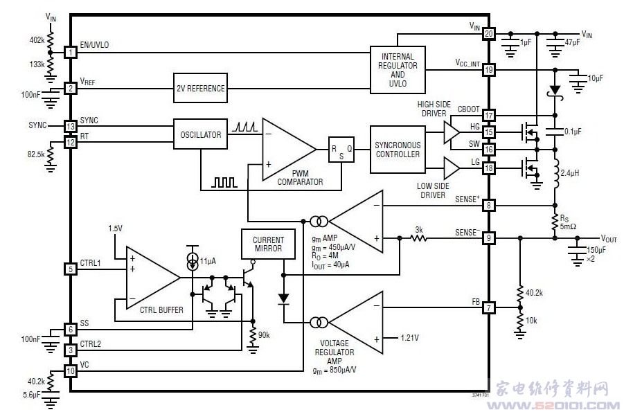

LT3741 采用平均电流模式控制方法,以在 0V 至 VIN - 2V 的宽输出电压范围内保持电感器电流稳定。该稳定电流由 CTRL 引脚上的模拟电压以及一个外部检测电阻器设定。LT3741 的独特拓扑使它既能提供又能吸收电流。LT3741 的稳定输出电压和过压保护用一个外部电压分压器设定。其它特点包括一个准确的外部电压基准、一个可编程欠压闭锁 (ULVO) 引脚和热停机。
