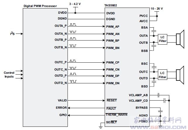

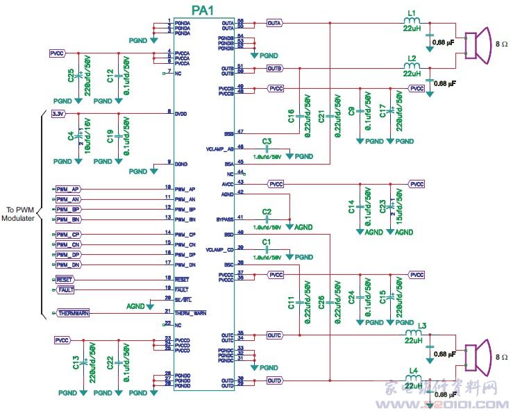

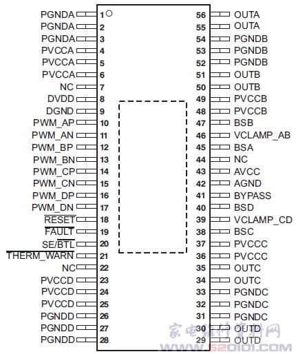

概述:TAS5601采用56引脚HTTSOP 封装,闭环架构有助于提高音频性能,增强音频子系统对扬声器的控制能力,因而能够借助显着提高的低音响应性能更加精准地还原音质。此外,闭环架构还实现了出色的电源抑制比 (PSRR),可降低耦合至音频段的电源噪声,从而允许工程师设计更低成本的电源。此外,通过放慢输出边缘过渡,EMC 性能还可得到显着提高,同时还能保持出色的 THD+N。TAS5601 效率超过 90%,而仅需 3.3 V 与 10 V ~ 26 V 两个电源轨。由于支持高达 +26 V 的工作电压,LCD 电视制造商可不用现有的 +24V 背光电源轨。
