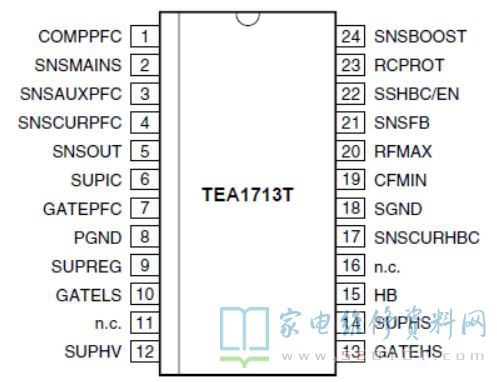

二、TEA1713引脚功能
| 引脚 | 管脚 | 功能说明 |
| COMPPFC | 1 | PFC控制器的频率补偿;外接过滤器 |
| SNSMAINS | 2 | 电源电压检测输入;外部连接到电阻分压电源电压 |
| SNSAUXPFC | 3 | PFC退磁时序的感测输入;外接PFC的辅助绕组 |
| SNSCURPFC | 4 | PFC 控制器的瞬时电流和软启动感测输入;外部连接到电流检测电阻和软启动滤波器 |
| SNSOUT | 5 | 用于监控 HBC 输出电压的检测输入;外接辅助绕组; HBC 控制器或 PFC 和 HBC 控制器的突发模式的感测输入 |
| SUPIC | 6 | SUPIC 输入的低压电源;内部高压启动源输出;外接 HBC 辅助绕组或外接直流电源 |
| GATEPFC | 7 | PFC MOSFET 的栅极驱动器输出 |
| PGND | 8 | 电源地; HBC 低侧和 PFC 驱动器的参考(接地) |
| SUPREG | 9 | 受约束的 SUPREG IC ;内部稳压器的输出; |
| GATELS | 10 | HBC 低边 MOSFET 的栅极驱动器输出 |
| n.c | 11 | 未连接;高压垫片。 |
| SUPHV | 12 | 内部高压启动源的高压电源输入;外接升压电压 |
| GATEHS | 13 | HBC 高边 MOSFET 的栅极驱动器输出 |
| SUPHS | 14 | 高边驱动器电源输入;外部连接到自举电容(CSUPHS) |
| HB | 15 | 高端驱动器的参考;半桥斜率检测输入;外部连接到 HBC MOSFET 之间的半桥节点 HB |
| n.c | 16 | 未连接;高压隔板 |
| SNSCURHBC | 17 | 瞬时 HBC 电流的感测输入;外部连接到谐振电流检测电阻 |
| SGND | 18 | 信号地; |
| CFMIN | 19 | HBC 的最小频率设置;外接电容 |
| RFMAX | 20 | HBC的最大频率设置;外接电阻 |
| SNSFB | 21 | 用于输出电压调节反馈的检测输入;外接光耦 |
| SSHBC/EN | 22 | HBC和IC使能输入的组合软启动时序;启用 PFC 或 PFC 和 HBC 控制器;外接软启动电容和使能下拉信号 |
| RCPROT | 23 | 超时和重启保护定时器设置;外接电阻和电容 |
| SNSBOOST | 24 | 升压电压检测输入;外部连接到电阻分压升压电压 |

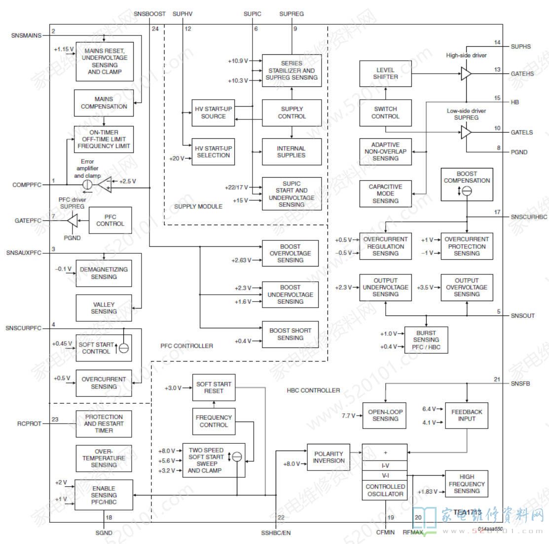

三、TEA1713内部方框图

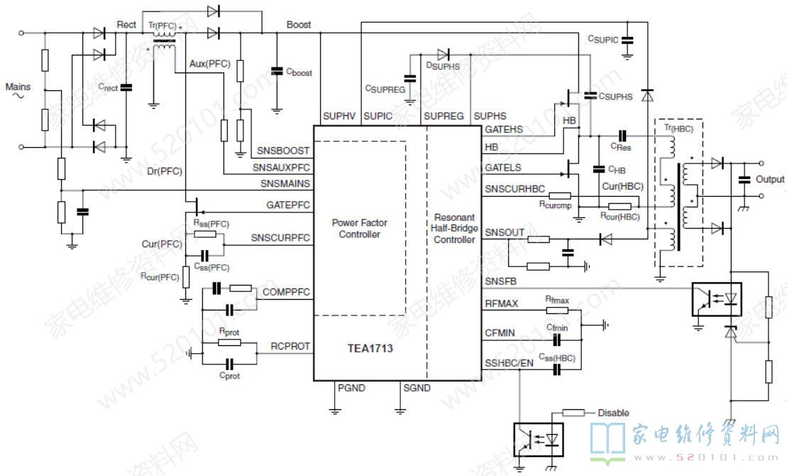

四、TEA1713典型应用电路
