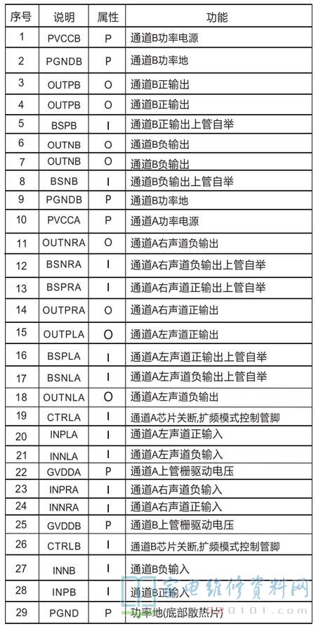

二、CS8611引脚功能

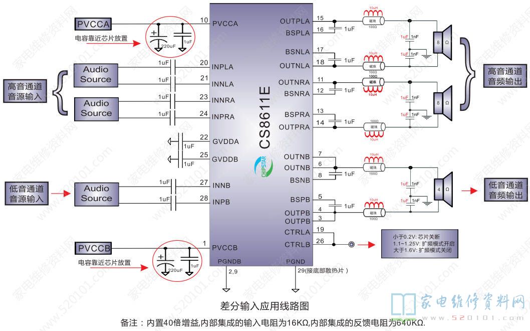

三、CS8611典型应用电路

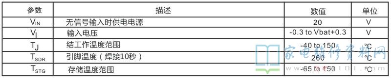

五、CS8611极限电气参数
