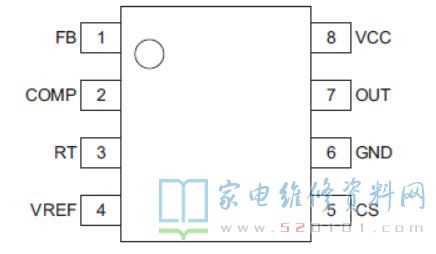

一、R2A20113A引脚功能
其引脚功能如下:
1脚,PFC输出取样反馈输入;
2脚误差放大器输出补偿;
3脚,振荡器外接定时电阻,设置振荡器频率;
4脚,参考电压输出;
5脚,开关管电流检测输入;
6脚,接地端;
7脚,激励脉冲输出;
8脚,工作电压输入。

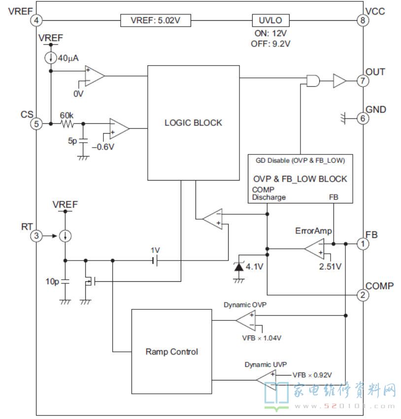

二、R2A20113A内部方框图

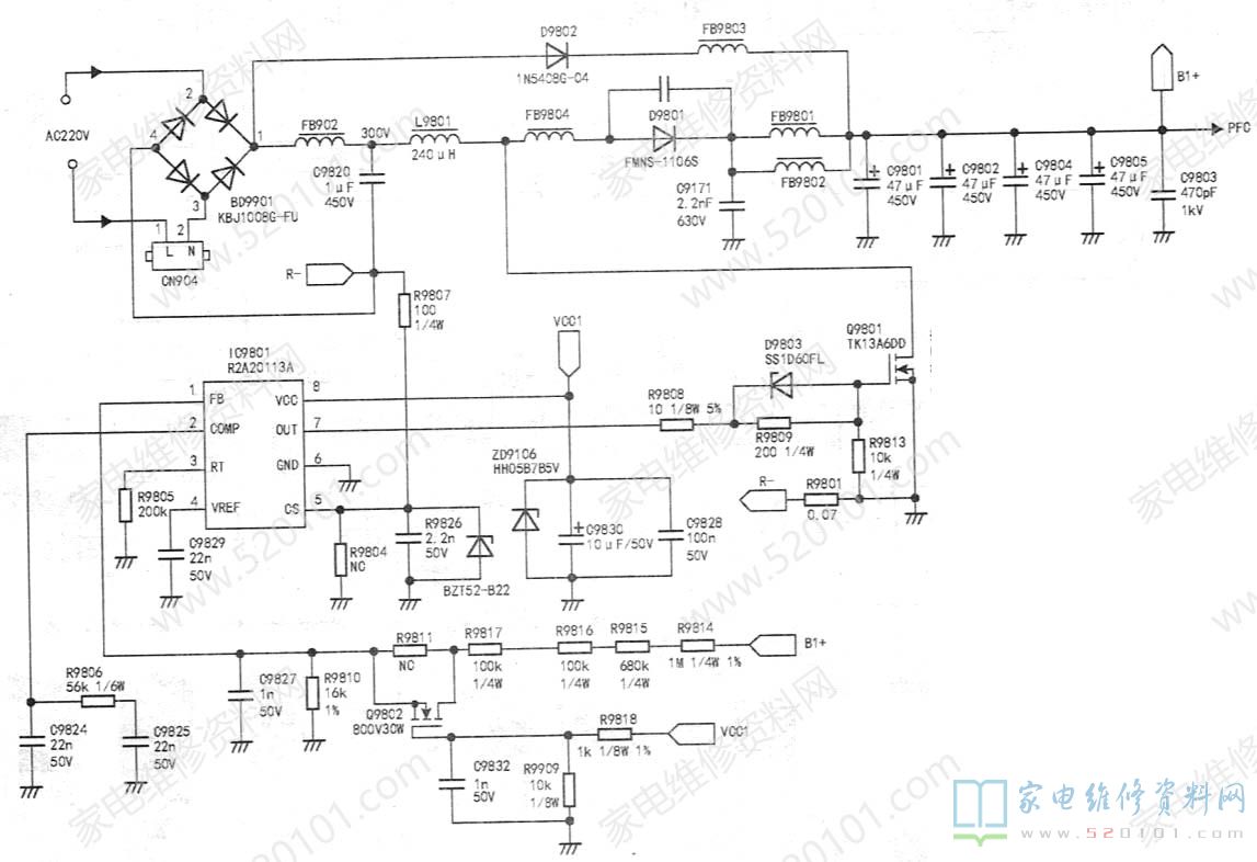

三、R2A20113A典型应用电路
