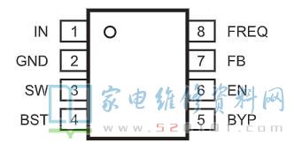

二、MP1492引脚功能
| 管脚号 | 引脚名称 | 引脚功能 |
| 1 | IN | 电源电压。 MP1492 在 +4.2V 至 +16V 输入轨下工作。需要 C1 去耦输入轨。使用宽 PCB 走线和多个过孔进行连接。 |
| 2 | GND | 接地。该引脚是稳压输出电压的参考地。 |
| 3 | SW | 开关量输出。使用宽 PCB 走线和多个过孔进行连接。 |
| 4 | BST | 引导程序。需要在 SW 和 BST 引脚之间连接一个电容器,以便在高侧开关驱动器上形成一个浮动电源。 |
| 5 | BYP | 内部 LDO 输出。用 1μF 陶瓷电容去耦。推荐使用 X7R 或 X5R 级介电陶瓷电容器,因为它们具有稳定的温度特性。 |
| 6 | EN | EN=1 启用 MP1492。对于自动启动,使用上拉电阻将 EN 引脚连接到 VIN。 |
| 7 | FB | 反馈。从输出到 GND 的外部电阻分压器连接到 FB 引脚,设置输出电压。 |
| 8 | FREQ | 频率。设置引脚。设置驱动 CCM 操作的满载开关频率。连接一个电阻器 R7到 IN 设置开关频率。可以添加一个可选的 1nF 去耦电容,以改善可能存在的任何开关频率抖动。 |

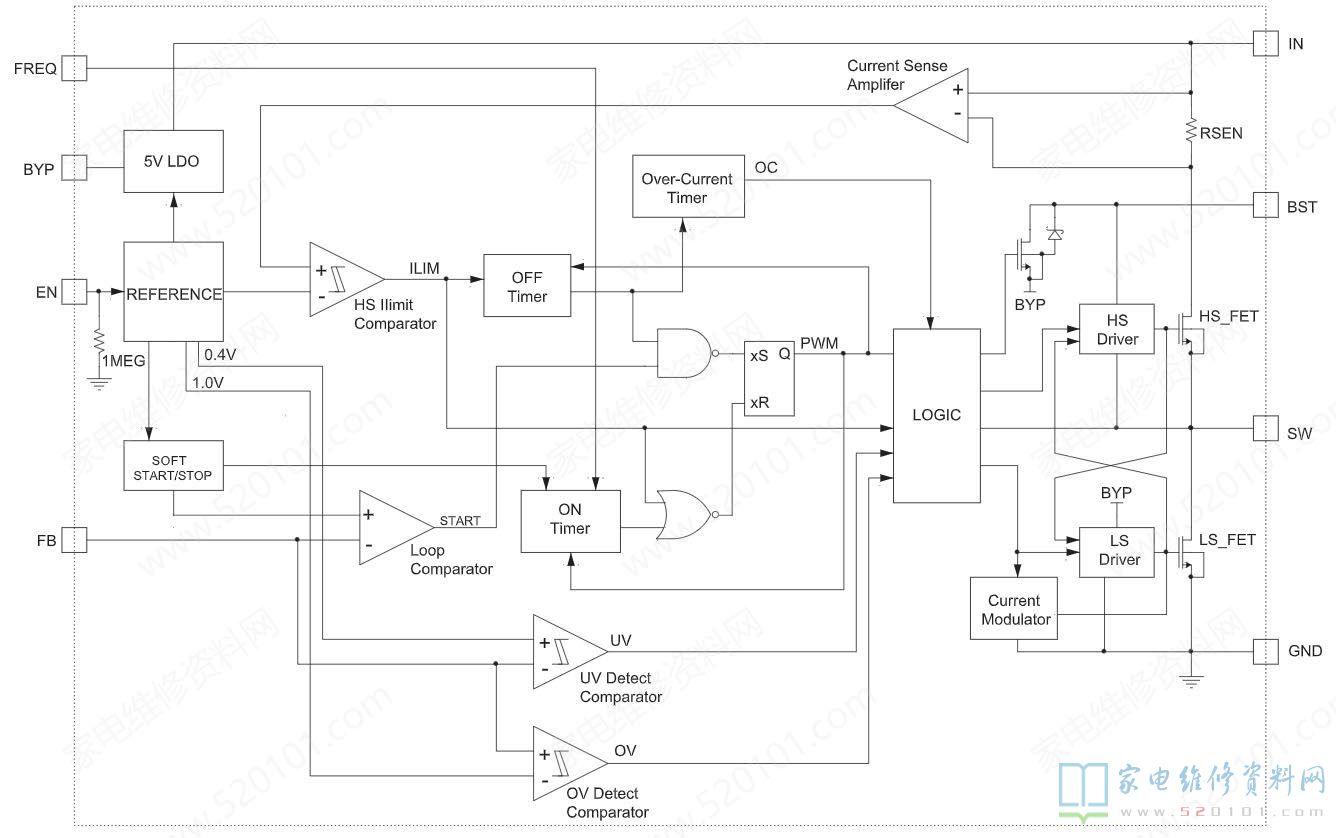

三、MP1492内部方框图

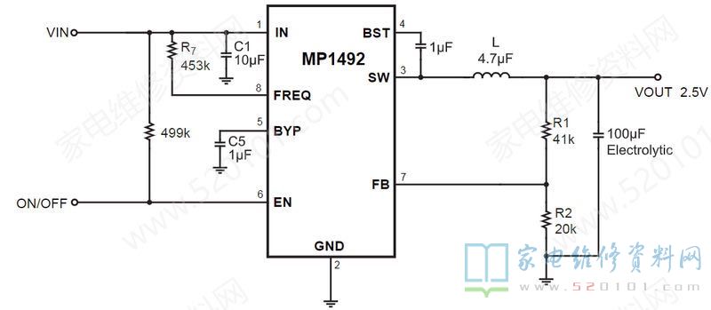

四、MP1492典型应用电路

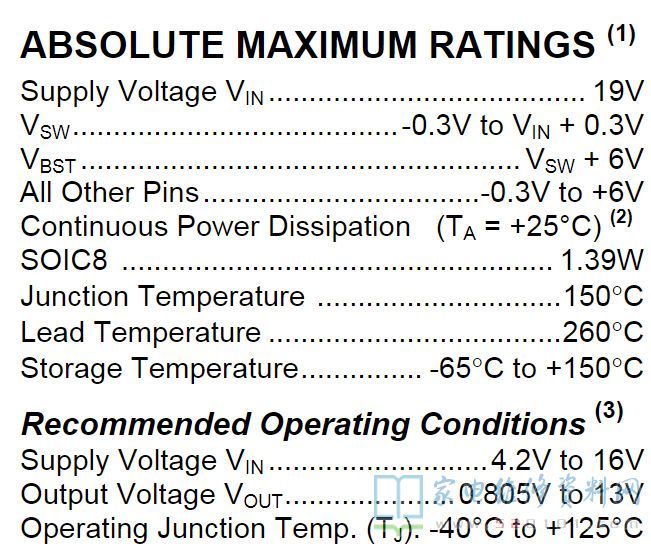

五、MP1492极限电气参数
