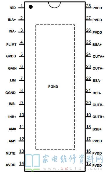

二、HT317引脚功能
| 管脚号 | 引脚名 | I/O*1 | 引脚功能 |
| 1 | SD | I | 关断控制输入端,低电平芯片处于低功耗状态,高电平正常工作 |
| 2 | INA+ | I | A通道音源输入正端 |
| 3 | INA- | I | A通道音源输入负端 |
| 4 | PLIMT | I | 限幅值设置端 |
| 5 | GVDD | O | 内部整流输出,接1uF电容到地 |
| 6 | GAIN | I | 系统增益设置端 |
| 7 | LIM | I | 限幅功能选择 |
| 8 | GGND | G | 逻辑地 |
| 9 | INB- | I | B通道音源输入负端 |
| 10 | INB+ | I | B通道音源输入正端 |
| 11 | AM0 | I | 调制频率设置端 |
| 12 | AM1 | I | 调制频率设置端 |
| 13 | MUTE | I | 静音控制,低电平芯片正常工作 |
| 14 | AVDD | P | 模拟电源供电端 |
| 15,16,17 | PVDD | P | 功率电源供电端 |
| 18 | BSB+ | BST | Boot Strap端,接220nF电容到OUTB+ |
| 19 | OUTB+ | O | B通道输出正端 |
| 20 | OUTB- | O | B通道输出负端 |
| 21 | BSB- | BST | Boot Strap端,接220nF电容到OUTB- |
| 22 | BSA- | BST | Boot Strap端,接220nF电容到OUTA- |
| 23 | OUTA- | O | A通道输出负端 |
| 24 | OUTA+ | O | A通道输出正端 |
| 25 | BSA+ | BST | Boot Strap端,接220nF电容到OUTA+ |
| 26,27,28 | PVDD | P | 功率电源 |
| PAD | PGND | G | 功率地 |

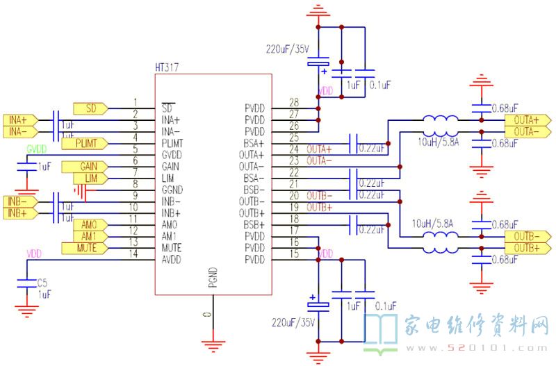

三、HT317典型应用电路
1、立体声模式典型应用图

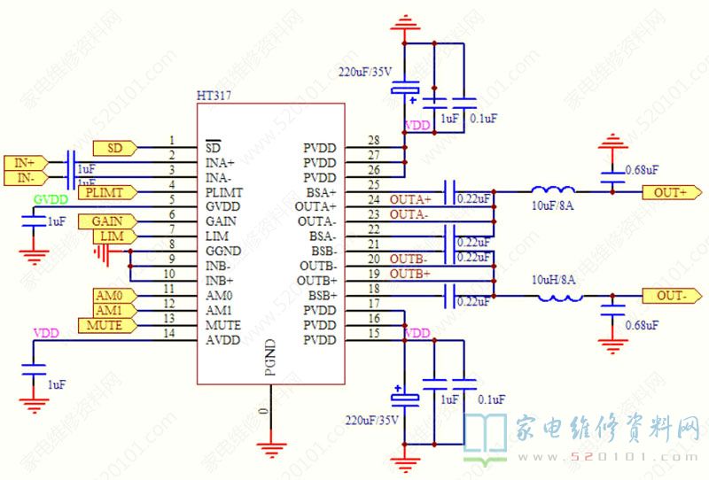

2、PBTL模式典型应用图
