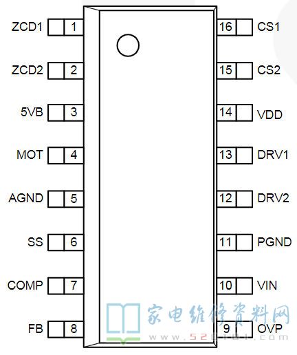

二、FAN9611引脚功能

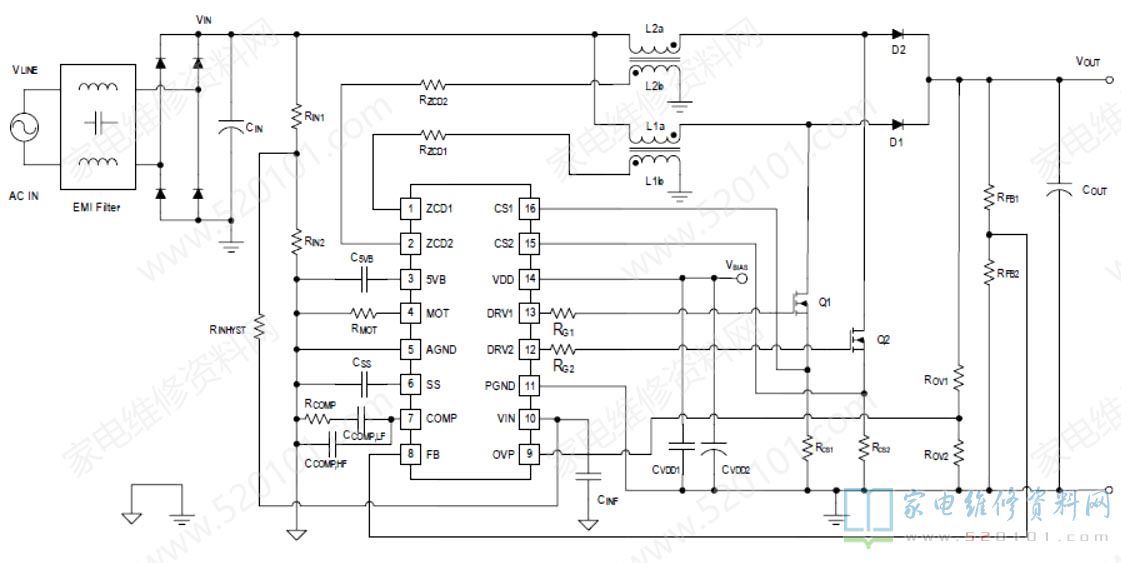

四、FAN9611典型应用电路(在创维168P-P65EQF-00电源板上)
如下图所示,本电路采用临界导通模式(BCM)功率因数校正电路,如图7所示,IC3 (FAN9611)为PFC控制集成电路,L1、L2为升压电感,D1 D14为升压二极管,Q1、Q2 为开关管;D2为分流二极管,用于防止浪涌冲击和L1、L2出现磁饱和。R17、R73为过流检测取样电阻,R54~R58为PFC电压检测取样电阻(用于PFC电压环路控制)。C14为谐波滤波电容,用于滤除高次谐波, C65、C67为高频滤波电容,C10、C11、R18为电压环路补偿元件。
当CPU的开机信号送到电源板后,开/关机控制电路被置于开机状态,IC1的14脚得到PFC,vCC供电。同时,市电经EMI及整流滤波电路所得的+300V脉动电压,经PFC升压电感L1 L2送到功率开关管Q1、Q2的漏极。当IC1的14脚输入的电压被内部电路检测到为正常时,内部的振荡电路开始振荡,振荡产生的信号经过栅极驱动,从12脚、13脚输出,驱动信号送到Q1、Q2的控制栅极,使Q1、Q2接通,于是形成一个电流(正弦波电压->L1、L2->Q1、Q2->R17、R70->地),在L1、L2上产生感应电动势(L1、L2储能)。随着电路工作的进行,通过Q1、Q2的电流会逐渐增大,R17、R73上的压降也会增大。当IC1的15、16脚达到典型关断电压0.8V时,过流保护电路会起控,强制振荡器停止振荡,Q1、Q2得不到驱动信号而关断,L1、L2上的感应电动势开始反转,L1、L2上的感应电压与+300V脉动电压叠加,经D1、D14整流、C1滤波,得到PFC电压(hV-DC)。在此期间,L1、L2释放能量。当流过L1、L2中的电流降为零时,其辅助绕组送给IC1的①、②脚的电压会变为低电平,即IC3内部零电流检测比较器的正相输人端为低电平,输出端也为低电平,即IC3内部RS触发器的S端为低电平。此时,IC3的15、16脚(电流比较器负输入端)电压降低。当电流比较器负输人端电压低于正输入端电压时,电流比较器将会输出误差电压(高电平),送给RS触发器的R输入端,由于RS触发器的S输人端为低电平,因此输出端Q为低电平,于是IC3内部栅极驱动管截止,即IC3从12、13脚输出高电平,Q1、Q2又开始导通,L1、L2上的感应电动势反转,电流通过L1、L2和Q1、Q2,L1、L2上的电流又开始上升,即PFC电路进人下一个工作周期,如此周而复始。
