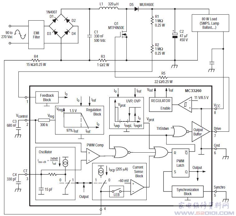

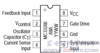

概述:MC33260P采用双列8脚封装。

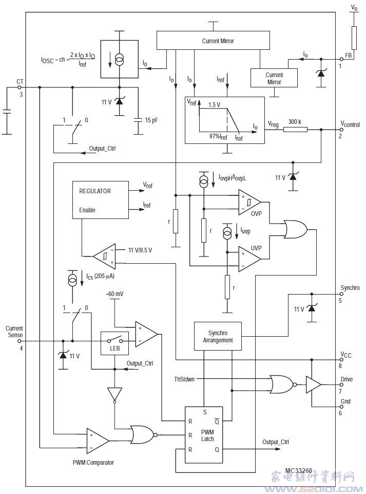

一、MC33260P引脚功能
引脚1(FB):反馈信号输入端。该端通过检测电阻与前置变换器输出端相连,输入该端的电流检测信号与输出电压成正比。通过该端还可以实现过电压和欠电压保护功能。
引脚2(Vcontrol):稳压控制端。该端通过一电容与GND(引脚6)相连,该电容用于调节控制环路的带宽。为避免输入电流失真,控制环路的带宽通常在20Hz以下。
引脚3(CT):振荡器外接定时电容接入端。定时电容上的电压与引脚2上的电压分别与PWM比较器的反相输入端和非反相输入端相连,用以实现对导通时间的控制。引脚l上的电流经平方后对定时电容进行充电。
引脚4(Current Sense):零电流检测信号输入端。该端通过电流检测电阻与整流桥相连,其上的负电压信号与电感电流成正比。只要该端电压低于-60mV,零电流检测电路将禁止控制器进入重启动进程。另外,该端还用于实现峰值电流限幅。接在该端与电流检测电阻之间的电阻用于设定过流阈值。
引脚5 (Synchro):同步信号输入端。该端用于接收外部同步信号,可实现PFC前置变换器与开关电源的同步。如果不需要同步功能,该端应接地。
引脚6 (Gnd):信号地。
引脚7 (Drive):驱动信号输出端。该端可直接驱动IGBT或功率MOSFET。
引脚8 (VCC):偏置电源输入端。当VCC上的电压超过11V时,控制器才开始工作。启动之后,偏置电压的范围在8.5~16V之间。
