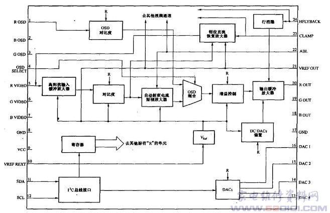

概述:LM1269A双列直插24脚封装,宽带为110MHz的三通道放大器。内含IIC接口,4个由总线控制的数模转换器(控制偏置和亮度)、OSD接口及节能模式电路。工作电压4.75-5.25V。
二、LM1269A引脚功能观测数据
引脚 |
功能说明 |
电压 |
引脚 |
功能说明 |
电压 |
1 |
红基色字符入 |
33mV |
13 |
DAC输出4 |
1.71V |
2 |
绿基色字符入 |
34mV |
14 |
DAC输出3 |
1.46V |
3 |
蓝基色字符入 |
35mV |
15 |
DAC输出2 |
1.45V |
4 |
字符消隐 |
32mV |
16 |
DAC输出1 |
1.37V |
5 |
红基色信号输入 |
1.77V |
17 |
数字地 |
0V |
6 |
绿基色信号输入 |
1.78V |
18 |
蓝基色输出 |
1.98V |
7 |
蓝基色信号输入 |
1.75V |
19 |
绿基色输出 |
2.08V |
8 |
地 |
0V |
20 |
红基色输出 |
2.02V |
9 |
供电 |
5.01V |
21 |
基准电压输出 |
1.46V |
10 |
基准电压 |
1.2V |
22 |
ABL控制 |
4.74V |
11 |
数据线 |
4.73V |
23 |
箝位 |
2.0mV |
12 |
时钟线 |
3.99V |
24 |
行消隐 |
1.28V |
