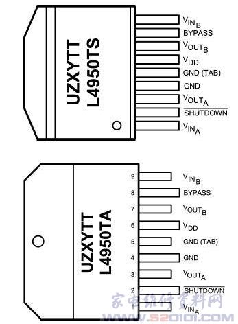

概述:LM4950采用10mmxl4mm(含引脚)的9引脚T0-263封装和TO-220封装。8Ω负载提供约8W(7.5W,THD≤10%)的功率(BTL方式)而无须独立散热器。

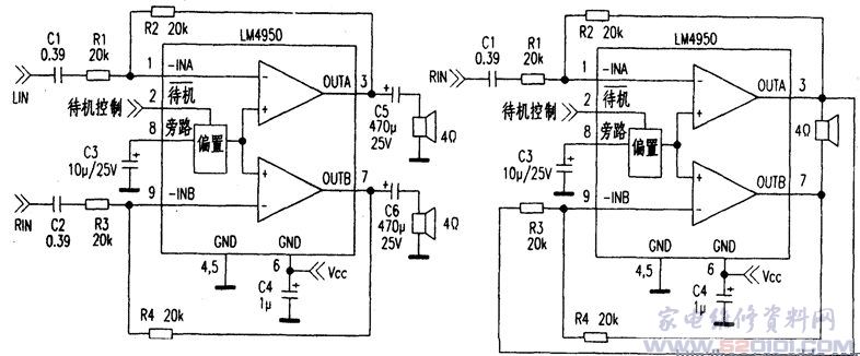

四、LM4950设计与计算
(1)电压增益 图中。R1(R3)为输入电阻,R2(R4)为反馈电阻。Rl(R3)和R2(R4)共同决定了放大器的电压增益,计算公式为:Ay=2(R2/R1)。实际应用中R1的取值不能太小。
根据对输入阻抗的要求,10~20kΩ可以满足一般需要。电压增益的调整主要通过调整R2的阻值实现。
负载阻抗(RL)确定的条件下,电压增益由输出功率(P0)和输入灵敏度(Vin)决定,最小电压增益的计算公式为:
功率的单位是W,RL是负载阻抗(喇叭),单位是Ω,Vin输入灵敏度。
按平均值计算,单位是V。最小增益确定后根据Av=1(R2/R1)即可以计算出R2的阻值。
(2)待机控制LM4950的②脚为待机控制端,低电平有效。
当②脚电压高于VCC(供电电压)的一半时LM4950会进入工作状态。如果是系统控制信号,开启信号要确保高于VOC的一半,同样,关闭信号要确保低于Voc的一半;如果是直接控制,可以采用两个lOOkΩ的电阻对Vcc分压,中点接LM4950的②脚。
(3)输入电容的选择 输入电容Cl(C2)与输入电阻R1(R3)组成了高通滤波器,决定了放大器的输入信号的最低频率fc,Cl的单位使用μF,电阻的单位使用kΩ,fc的单缸采用Hz,C1的计算公式为:Cl=159/(fcRl)。如果R1=20kΩ,C1=0.39μF,那么fc=20Hz,选取更大的C1并无益于放大器的带宽的增加。
(4)旁路电容的选取 旁路电容C3决定了对开关机冲击声的抑制能力。只有②脚的电压上升到Vcc的一半时放大器才会工作,C3的大小决定了②脚电压上升到Vcc的一半的时间,这个时间要大于输入电容的充电时间以保证开机没有冲击声音。当C3为1.OμF、2.2μF、4.7μF、10μF时分别是120ms、120ms、200ms、440ms,要保证1000Cl(R1+R2)的数值小于上述数值。其中Cl的单位是F,电阻的单位是Ω。
