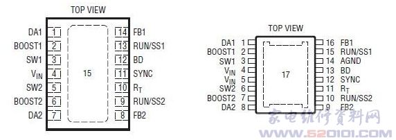

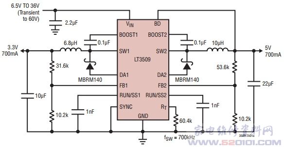

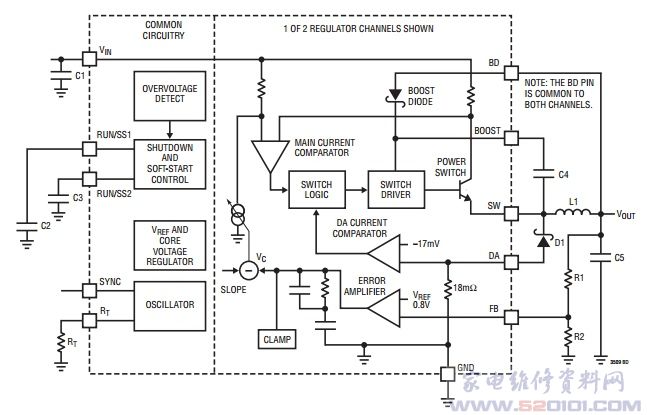

概述:LT3509采用16引线耐热增强型MSOP封装。是双路3.6V-36V电流模式降压开关稳压器,每路的内部开关能提供700mA的输出电流,,集成了过压关闭和逐个周期的电流限制以及热关断等保护措施,最大占空比达95%,开关频率从300kHz到2.2MHz可调整,,可采用小型电感和陶瓷电容。
一、LT3509功能和特点:
· 带内部电源开关的双输出 700mA 开关稳压器
· 宽工作范围:3.6V 至 36V

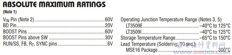

· 过压锁定保护电路可承受 60V 电压瞬变
· 抗短路性强
· 低压差 — 最高 95% 的占空比
· 可调的 300kHz 至 2.2MHz 开关频率
· 在整个范围内可同步
· 可使用小型电感器和陶瓷电容器
· 集成的升压二极管
· 内部补偿
· 150C 的最大结温
