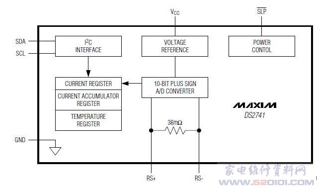

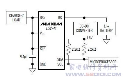

概述:采用微小的3mm x 3mm TDFN 14脚封装。提供完备的电流检测、测量和累加功能,主系统可通过I²C接口访问DS2741的电流测量和累加寄存器。7位从地址由工厂编程,允许主机系统独立寻址最多128个器件。
二、DS2741功能和特性
完整的低成本、集成电流检测和累加方案,具有串行数字输出端口
内置38mΩ检流电阻
电流测量
提供带符号位的10位双向测量
±2.5A动态范围
+25°C时误差为1%
整个温度范围内误差为2%
电流累加
0.247mAhr LSB
±8.1Ahrs满量程范围
标准的I²C接口,提供由工厂设置的从地址
2.5V至4.5V单电源供电
低功耗:
工作电流为60&mICro;A (典型)
休眠模式下电流仅为1µA (典型)
-20°C至+70°C工作温度范围
