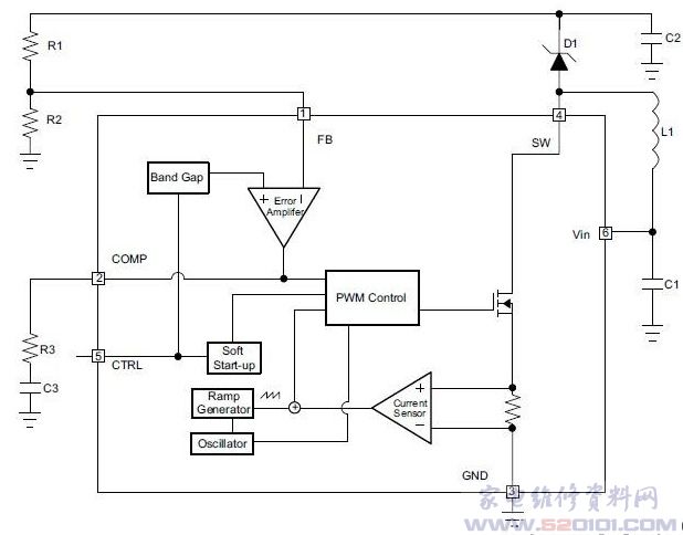

概述:TPS61170采用2毫米×2毫米QEN封装,
该器件为40V、1.2AFET与3V至18V宽输入电压范围的微小型高压升压转换器。这款高效器件支持升压、单端初级电感转换器(SEPIC)以及反向拓扑,可用于调节单或双节锂离子电池输入。该转换器采用2毫米×2毫米QEN封装,简化了工业或医疗负载点应用中的设计,如5V至12V或12V至24V系统。
固定开关工作频率为1.2MHz,因此允许使用微小型、低截面电感器与低值陶瓷输入与输出电容器。该升压转换器具备单线数字串行接口与脉宽调制(PWM)输入,因此可在工作期间动态调节输出电压。保护特性包括软启动、过流限制以及过温保护。
