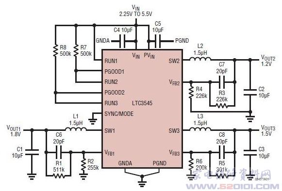

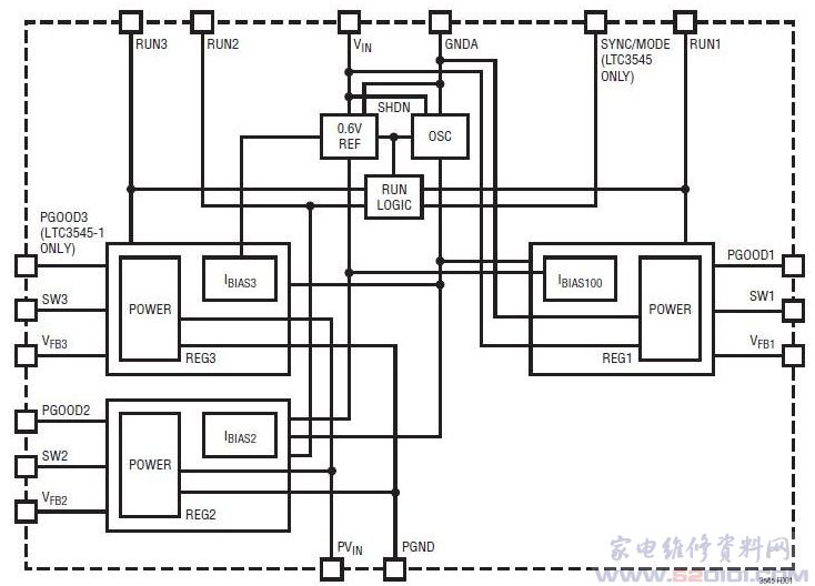

概述:LTC3545采用16引线3mm×3mmQFN封装,该器件采用3mm×3mmQFN封装,每个通道提供高达800mA的输出电流。LTC3545采用恒定频率、电流模式架构,在2.25V至5.5V的输入电压范围内工作,非常适用于单节锂离子/聚合物或多节碱性/镍镉/镍氢金属电池应用。该器件能产生低至0.6V的输出电压,使其能够为最新一代低压DSP和微控制器供电。2.25MHz开关频率允许采用高度低于1mm的纤巧、低成本陶瓷电容器和电感器。结合采用3mm×3mmQFN封装,该器件可为手持式应用组成非常紧凑的三路输出解决方案。
内部同步开关提供高达95%的效率,而突发模式(BurstMode)工作可在无负载情况下最大限度地将静态电流降至仅为58μA。就需要噪声尽可能降低的应用而言,能以脉冲跳跃模式工作,以最大限度降低输出纹波。在两个通道上提供电源良好指示,并可同步至外部时钟。
