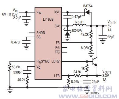

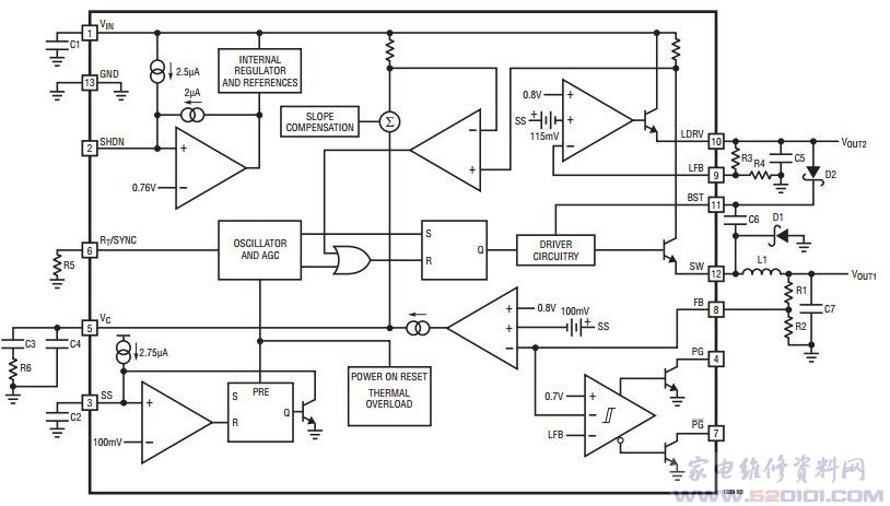

概述:LT1939采用热增强型3mmx3mmDFN-12封装,该器件在3V至25V的VIN范围内工作,适用于调节多种电源,如受保护的汽车电池、工业电源和未稳压的交流适配器。其2.3A内部开关可以在电压低至0.8V时提供高达2A的连续输出电流。开关频率是用户可编程的,可同步至250kHz至2.2MHz,使设计师能够优化效率,同时避开关键噪声敏感频段。集成的LDO控制器结合一个NPN晶体管,确保主通道具有噪声非常低的输出,或者可以用作为第二个通道。
一、LT1939功能和特点:
•宽输入范围:3V 至 25V
•在整个输入范围内实现短路保护
•2A 输出电流能力
•在 250kHz 至 2.2MHz 范围内以可调/可同步固定频率工作
•软启动/跟踪功能
•输出可调低至 0.8V
•具 13mA 输出能力的可调线性稳压器/驱动器
•具互补输出的电源良好比较器
•低停机电流:12uA
