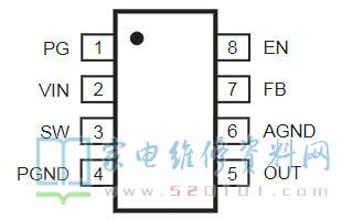

二、MP2143引脚功能
| 管脚 引脚# | 引脚名称 | 引脚功能 |
| 1 | PG | 电源良好指示。引脚输出为开漏极,通过内部上拉电阻连接至 VIN。当 FB 电压在调节电平的 ±10% 范围内时,PG 上拉至 VIN。如果 FB 电压超出该调节范围,则为低电平。 |
| 2 | VIN | 电源电压。 MP2143 采用 2.5V 至 5.5V 非稳压输入工作。 C1 防止输入端出现大的电压尖峰。 |
| 3 | SW | 开关量输出 |
| 4 | PGND | 电源地 |
| 5 | OUT | 输入感。用于输出电压反馈 |
| 6 | AGND | 模拟地。内部控制电路参考。 |
| 7 | FB | 反馈引脚。在输出和 AGND 之间连接一个外部电阻分压器以设置输出电压。 |
| 8 | EN | 开/关控制 |

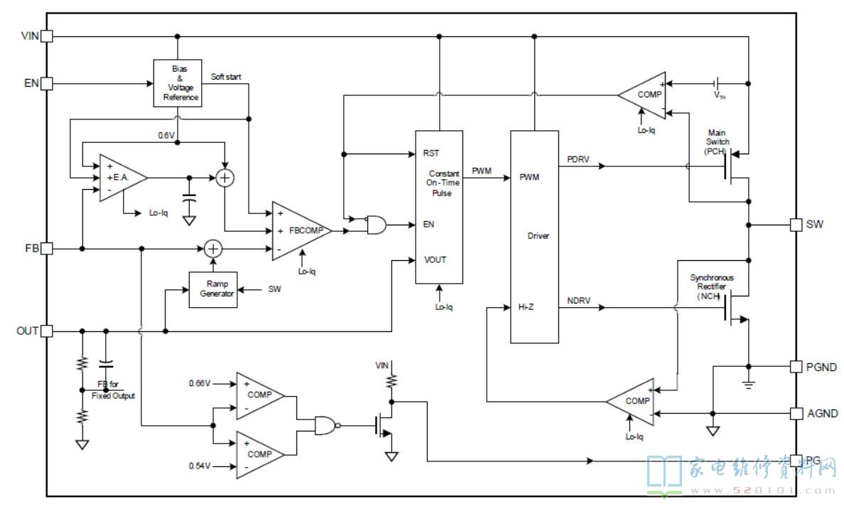

三、MP2143内部方框图

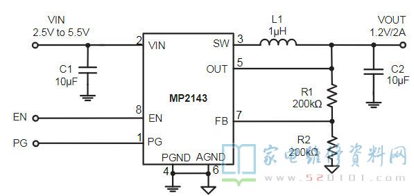

四、MP2143典型应用电路
