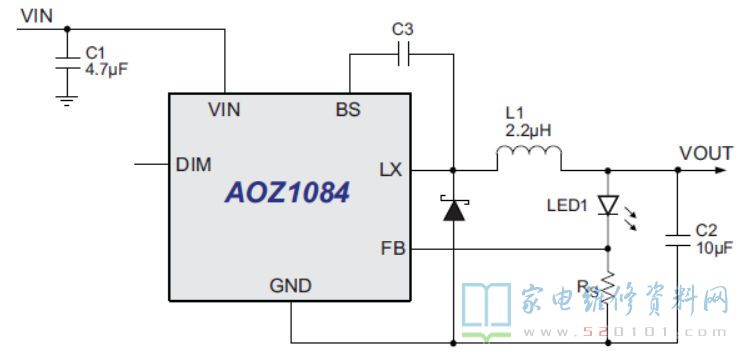

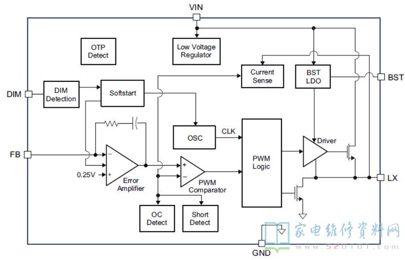

三、AOZ1084DI内部方框图
四、AOZ1084DI典型应用电路
