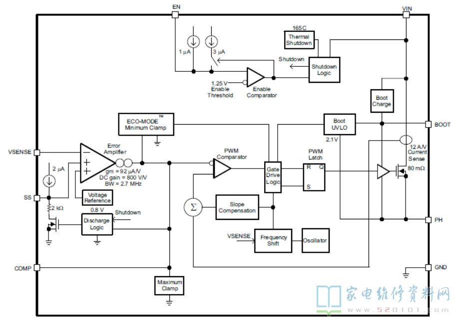

概述:TPS54331是德州仪器公司出品的一款具有 Eco-mode 的 3.5V 至 28V 输入、3A、570kHz 降压转换器。为了提高轻负载时的效率,会自动激活脉冲跳跃 Eco 模式功能。此外,1µA 的关断电源电流允许该器件用于电池供电的应用,它具有内部斜率补偿的电流模式控制简化了外部补偿计算并减少了组件数量,同时允许使用陶瓷输出电容器。电阻分压器对输入欠压锁定的滞后进行编程。过压瞬态保护电路在启动和瞬态条件下限制电压过冲。逐周期限流方案、频率折返和热关断可在过载情况下保护器件和负载。 TPS54331 器件采用 8 引脚 SOIC 封装和 8 引脚 SO PowerPAD 封装工艺,这些封装经过内部优化以提高热性能。

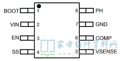

二、TPS54331引脚功能

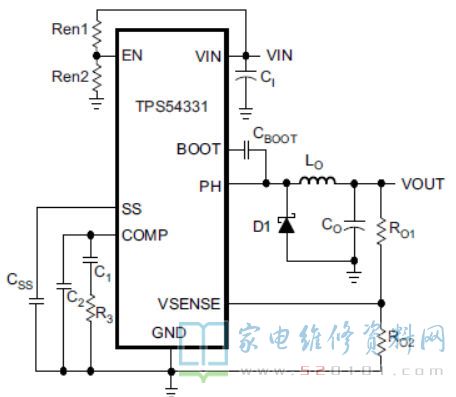

| 引脚名称 | 管脚 | 引脚功能 |
| BOOT | 1 | 在 BOOT 和 PH 之间需要一个 0.1 mF 自举电容。如果该电容器上的电压低于最低要求,则高压侧 MOSFET 将被强制关闭,直到电容器被刷新。 |
| VIN | 2 | 输入电源电压,3.5 V 至 28 V。 |
| EN | 3 | 启用引脚。拉到 1.25V 以下禁用。浮动以启用。建议使用两个电阻对输入欠压锁定进行编程。 |
| SS | 4 | 慢启动引脚。连接到该引脚的外部电容器设置输出上升时间。 |
| VSENSE | 5 | 误差放大器的反相节点。 |
| COMP | 6 | 误差放大器输出,并输入到 PWM 比较器。 将频率补偿组件连接到该引脚。 |
| GND | 7 | 接地 |
| PH | 8 | 内部高端功率 MOSFET 的源极。 |
三、TPS54331内部方框图
四、TPS54331典型应用电路
