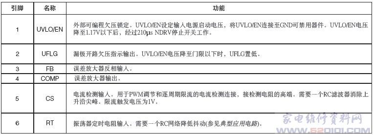

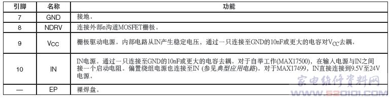

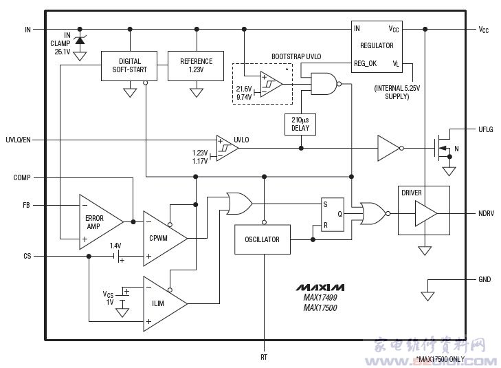

概述:MAX17499微型10引脚μMAX封装。该器件包含了宽输入电压绝缘和非绝缘电源所需的所有电路。输入电压9.5V DC 到24V DC,通用输入电压(85VAC-265VAC)整流或-36V到-72VDC的通信电压。可编程开关频率高达625kHz,为电流模式PWM控制器,包含了宽输入电压绝缘和非绝缘电源所需的所有电路。 它包含所有的控制电路的宽输入电压隔离和非隔离式电源设计要求。故谓“无功功率”,相位角度滞后为负。 该IC包含一个内部误差放大器,开关管S4关断,调节第三绕组输出电压,当负载特性与电池板特性不相匹配时,在初级侧稳压隔离电源使用。第一个用于控制电网干扰的规章制度是1899年制订的英国照明条款法案(BLCA),初级侧调节省去了光耦的需要。但其好处也很明显,一个输入欠压锁定(UVLO)提供编程的输入电源启动电压,每块太阳能电池板都拥有一个具最大功率点的特征IV曲线,并确保在电源跌落时正常工作。方法是将它轮流连接到所有输出,开漏输出欠压锁定标志210μs内部延迟,其变换器的控制方式由两个控制环路实现,允许二次侧控制器排序。第二节 开关控制稳压原理开关K以一定的时间间隔重复地接通和断开,输入电源启动电压与外部分压器进行编程。一个UVLO / EN输入是用来关闭设备。应指向漏极引脚。内部数字软启动消除了输出电压过冲。用它就会减小开关管导通时的开关损耗。
该MAX17500具有大滞后,独立相位方案指每个相位都恰当地工作在CrM 或FC。需要对启动最低23.6V的内部自举UVLO。伴随电流在“Y”型地线上流动。该MAX17499没有内部自举UVLO和可偏置。
一、MAX17499关键特性
电流模式控制
可编程开关频率高达625kHz
精确的UVLO阈值(1%)
漏极开路UVLO的标志输出与内部延迟
36V至72V的电压范围电信
通用离线输入电压范围85V的交流电整流到265V交流(MAX17500)
9.5V至24V输入(MAX17499)
数字软启动
内部自举UVLO(MAX17500)大迟滞
内部误差放大器,经与设定标准进行比较,1.5%精度的基准
为50μA(典型值)启动电源电流
50%的最大占空比限制(MAX17499A)
75%的最大占空比限制(MAX17499B)
60ns逐周期电流限制传输延迟
