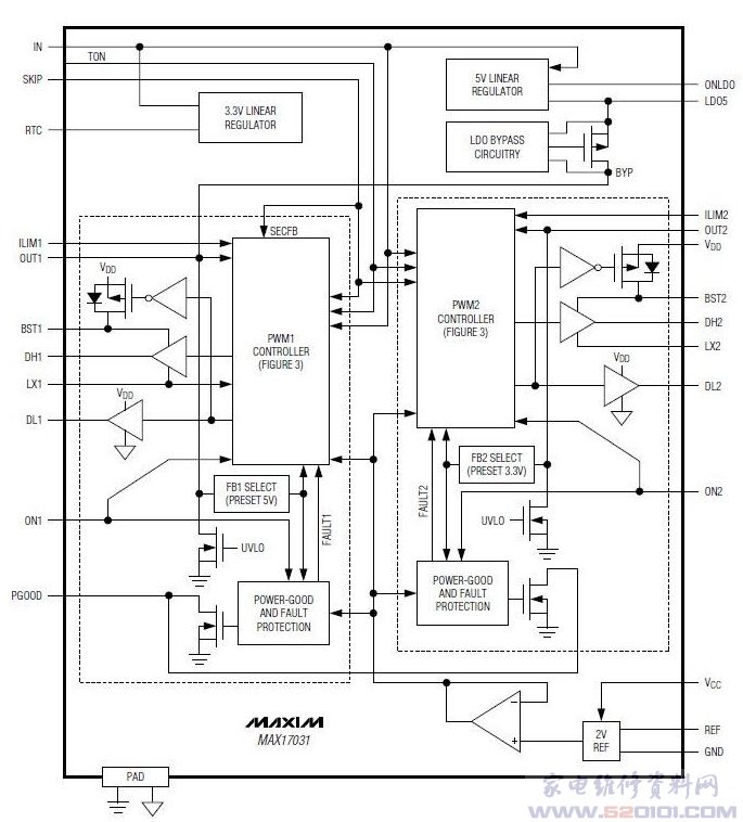

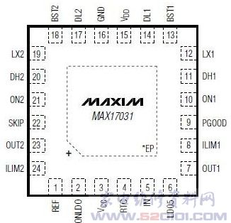

概述:MAX17031采用无铅、24引脚薄型QFN (4mm x 4mm)封装。为带同步整流的双通道QuICk-PWM™降压电源(SMPS)控制器,用于生成电池供电系统的5V/3.3V主电源。低边MOSFET检测提供简单的低成本、高效电流检测功能,可实现谷电流限制保护。限流功能与输出过压和欠压保护功能相结合,确保可靠的输出电压。
工作在跳脉冲模式或超声模式时,5V/3.3V SMPS输出可以节省功耗并避免产生可闻噪声。超声模式强制控制器将轻载时的开关频率维持在大于20kHz的水平。SKIP输入还具有精确的逻辑门限,可用作次级反馈输入,刷新外部电荷泵或第二绕组,从而不会产生输出电压过冲。
内部100mA线性稳压器可以产生上电或其它低功耗“常备电路”所需的5V偏置电压。当5V SMPS启动时,独立的旁路输入可以自动旁路线性稳压器。
该器件具有独立的关断控制,简化上电及断电排序设计。为了防止启动时的电流尖峰,内部电压在1ms周期内从零缓慢上升到最终目标电压。为了防止关断时输出端出现振铃使电压达到地电位以下,内部电压在1ms内从先前电压缓慢下降至零。两个独立的电源就绪输出简化了与外部控制器的接口。

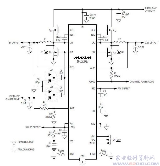

一、MAX17031功能和特点:
双路Quick-PWM
预设5V和3.3V输出
内置100mA 5V线性稳压器
内置OUT1 LDO5旁路开关
次级反馈输入保持电荷泵工作
3.3V 5mA实时时钟(RTC)供电电源(常开)
2V ±1% 50?A基准
输入范围为6V至24V
跳脉冲/强制PWM/超声模式控制
独立的SMPS及LDO5使能控制
独立的SMPS电源就绪输出
所需元件数最少
