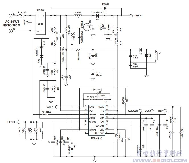

概述:FAN4810采用16引脚DIP和贴片16引脚SOIC封装。工作于前沿平均电流、电流连续(CCM)升电压输出工作模式,内部的三重安全检测技术可使电路免受由于某个电路元器件的损坏而使电路处于不正常工作状态;栅极输出驱动能力高达1A,因而无须外接功率MOSFET驱动电路;低功耗特性改进了电路的工作效率,并降低了元器件的损耗。具有峰值电流限制功能,利用内部的交流输入电压过低保护和输出过电压保护电路,在输出负载突变的情况下通过内部的过电压比较器可以关断PFC电路的工作,输出时钟信号可用于同步下级PWM电路,以降低电路工作躁声。
二、FAN4810功能特点

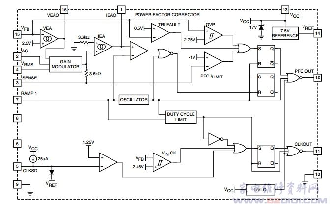

1)含有Tri-faultDetectTM功能,符合UL1950安全标准。万一反馈通路失效,反馈脚VFB上电压太高、太低或开路,三故障(Tri-fault)检测电路将终止PFC驱动;
2)压摆率增强的跨导电流误差放大器(IEA),提供超快速PFC响应;
3)内置增益调制器,并且有3个输入,即AC线路电流参考输入IAC、AC线路电压检测输入VRMS和PFC输出电压反馈误差放大器(VEA)输出VEAO,这种3输入增益调制器,对PFC起核心控制作用;
4)带有输出过电压保护(OVP)、输入电压过低(brown-out)保护、VCC欠压锁定(UVLO)、峰值电流限制和软启动功能;
5)带开/关PWM时钟输入(脚CLKSD)和同步时钟输出(脚CLKOUT);

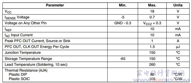

6)VCC启动门限为13V,关闭门限是10.8V,启动电流约200μA,在VCC=15V下的工作电流约5.5mA;
7)栅极驱动电流容量达±1A。
