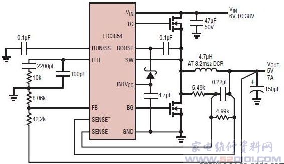

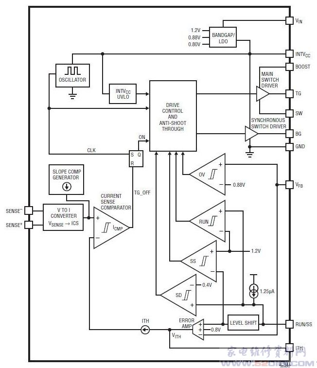

概述:LTC3854采用小型2mm x 3mm DFN-12封装。为宽输入电压范围同步降压型开关 DC/DC 控制器 ,该器件能驱动所有 N 沟道功率 MOSFET 级。4V 至 38V 的输入范围满足多种应用需求,包括大多数中间总线电压和电池化学组成。强大的片上 MOSFET 栅极驱动器使大功率外部 MOSFET 能够用范围为 0.8V 至 5.5V 的输出电压产生高达 20A 的输出电流。 恒定频率电流模式架构提供固定的 400kHz 工作频率。LTC3854 具有一个片上 5V 稳压器,从而无需独立的偏置电压为该芯片供电。OPTI-LOOP® 补偿允许瞬态响应在宽输出电容和 ESR 值范围内得到优化,包括全陶瓷电容器设计。输出电流检测测量输出电感器 (DCR) 或一个可选检测电阻两端的压降。在短路和过载情况下,电流折返限制了 MOSFET 热耗散。此外,还具有可调软启动,以控制接通时间并控制浪涌电流。可选连续或断续电感器电流模式可用来安全地为预偏置负载供电。防贯通保护防止功率 MOSFET 中的贯通电流。以高达 96% 的占空比工作,具有非常低的压差电压,以延长电池供电应用的运行时间。具有一个精确的 0.8V 基准,在 -40ºC 至 85ºC 的工作温度范围内具有 ±1% 的准确度。
一、LTC3854功能和特点:
·VIN 范围:4V 至 38V
·VOUT 范围:0.8V 至 5.5V
·强大的片上 N 沟道 MOSFET 驱动器
·内置 5V 稳压器
·防贯通保护
·电流模式控制
·安全地为预偏置负载供电
·DCR 或 RSENSE 电流检测选项
·输出折返电流限制
·可编程软启动
·40kHz 固定工作频率
·96% 最大占空比
·在 -40℃至 +85℃的温度范围内具有 ±1% 的基准电压准确度
