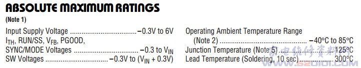

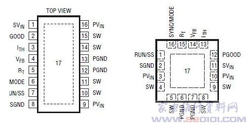

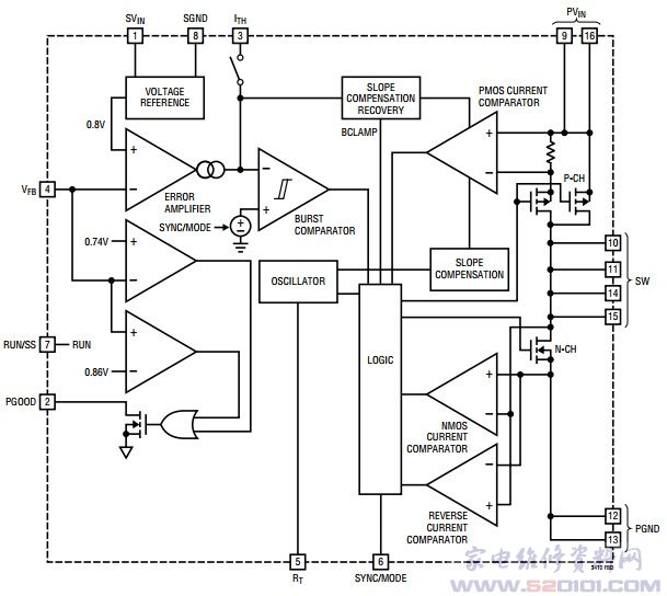

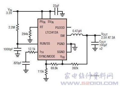

概述:LTC3412A采用16脚(QFN-16或16引线耐热增强型TSSOP)封装。是一个高效率、4MHz 同步降压型稳压器,该稳压器采用恒定频率、电流模式架构。在电压低至 0.8V 时,可提供高达 3A 的连续输出电流,它在 2.25V 至 5.5V 的输入电压范围内工作。MP 级版本在 -55˚C 至 125°C 的结温范围内工作是有保证的。允许利用高度低于1.5mm的纤巧低成本电容器和电感器。高频工作还保持开关噪声在关键无线和xDSL频率范围之外,采用RDS(ON)为0.065Ω和0.077Ω的内部开关,效率达95%,并采用低压差100%占空比工作模式,允许输出电压等于输入电压。无负载静态电流为64μA,停机时低于1μA,适用于需要超低电源电流的汽车电源系统等应用。为了在轻负载时获得最佳效率,利用可选的突发模式(Burst Mode)工作来降低栅极电荷损失。突发模式工作开始时的电流是用户可编程的,从而使设计师能够优化轻负载效率。如果应用属于噪声敏感类型,其SYNC/MODE引脚可配置成提供强制持续工作,以降低噪声和射频干扰。其它特点包括电源良好电压监视、外部同步能力和热保护。
